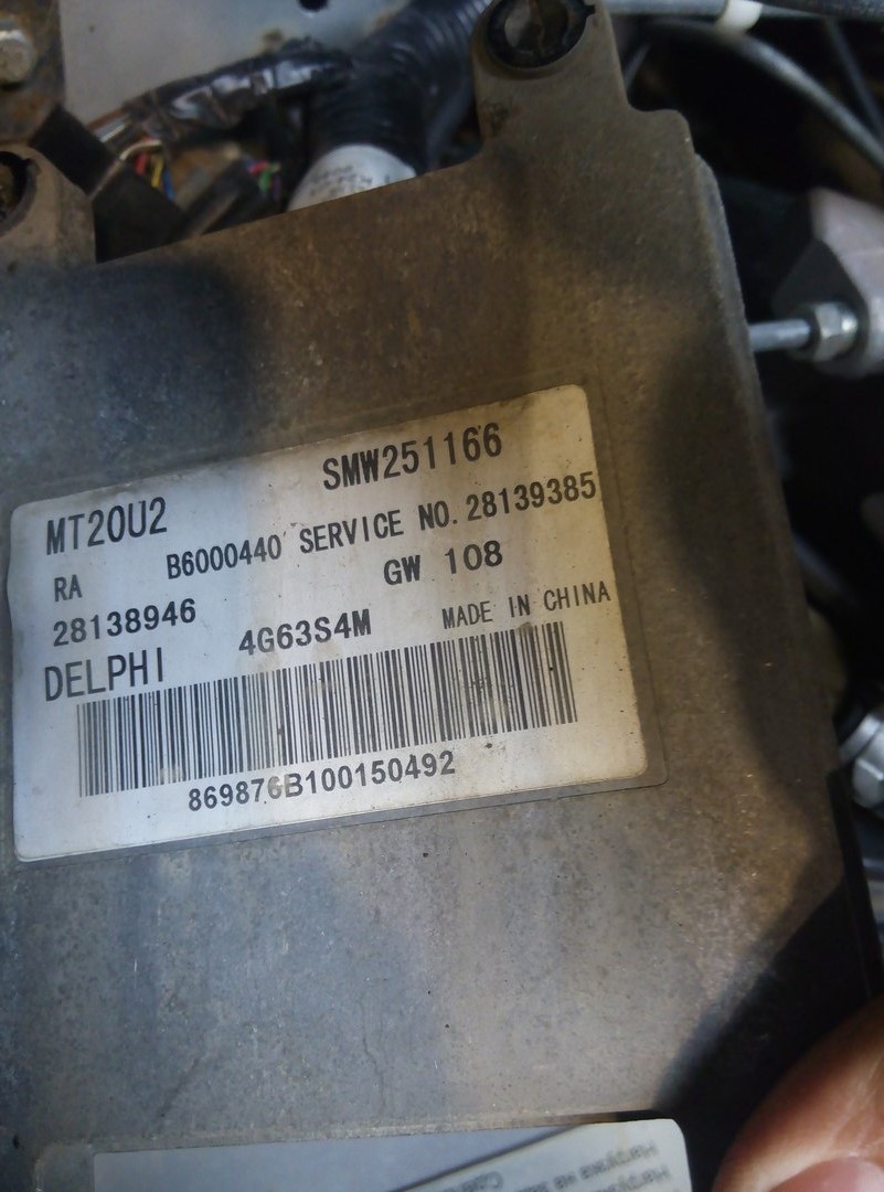

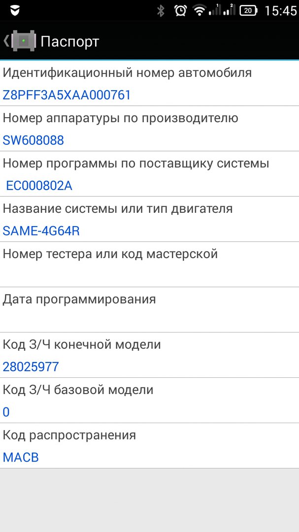

Приехало авто на чиптюнинг. Объем двигателя 2.0 . Сканматиком смотрю иденты (скрин прикрепил)..Вижу что прошивка от 2.4 .. полез к ЭБУ - поглядел ( фото прикрепил) На эбу двиг 4g63 , в прошивке 4g64 ...Подскажите, что не так? Машина со слов " не чипованная и т.д" Или подскажите что делаю не так. Прошивку прикрепил. Помогите идентифицировать реальность данного авто.

С чего это ты взял, что твоя прошивка с мотора 2.4? Это прошивка  Hover 2.0L_MACB (SAME-4G64R_MACB_FX001).

У Виктора ( Ledokol ) в магазине подписана как 2.4 ... вот и сомнения? Пока больше инфы не нашел
Заливайте прошивки согласно заводскому идентификатору!!! Прошивка обозначена,как 2.4,по идентификатору ПО.
