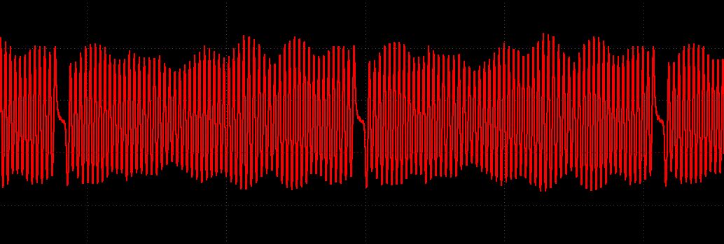

Автомобиль притащили на удавке, Autocom показал ошибку 2045(нет связи от датчика распредвала), если подключиться по OBD - ошибка P0335 (Цепь А датчика коленвала). Сбрасываю ошибку, кручу стартером и вылезает она же.

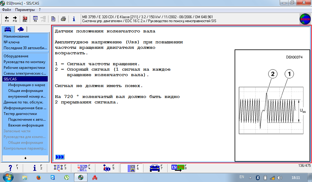

Сигналы проверены с ДПКВ и ДПРВ. Не могу найти эталон.(с WIS начал только разбираться, где там всё это найти незнаю)

С таким сигналом коленвала и не заведется.

Либо наведенка 50гц, либо бешенное биение задающего диска. Эталонов много в езитронике от боша.

Уважаемый "Виджар", я Ваши сообщения вижу, просто если бы был эталон, в будущем это кому то может помочь быстрее найти проблему, так как мой поиск осцилки на этот мотор не увенчался успехом... (esi уже скачиваю, буду изучать)

ESI не панацея....там больше хрени по синхре чем правильных картинок. Ну не веришь на слово про нормальную синхру......дело хозяйское )))). Про обороты и давление так и не ответил. =0)

дак он и спрашивает про эталон синхры датчиков чтобы сравнить. А ты откуда так уверен за синхру? не уж то с эталоном тихо сравнил?)

Даа автоком немногое видит... а помехи такие могут быть из-за биения диска, или версия с продувкой может сработать?

Да, осцилка ДПКВ снята возле эбу, с плака завелась, поработала, несколько раз глохла. Попытаюсь снять осцилку при работающем двигателе...

вот мурзик запущен, осцилка с офигенным биением, что это может быть?  биение диска? мусор?
