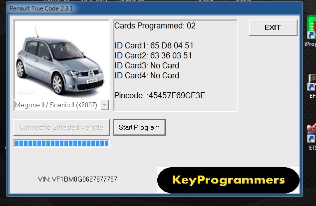

MASANY Опубликовано 19 сентября, 2016 Опубликовано 19 сентября, 2016 Renault+Nissan key prog 2-in-1. Человеку пин дёрнуть. А эта шняга пин не отдаст. Ключи положит. Но пина не будет. - Ты в руках-то ,его сам держал ? Скрин с машины по работе -
