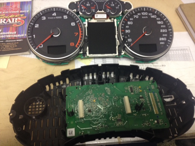

ТС, вы панель разбирали, в микроскоп смотрели на обвязку проца?
Разбирал. Панель состоит из 2 х плат. Соединены между сабой разьемами. просмотрел все криминального не чего не увидел. Сегодня еще гляну.
Проц там NEC?
Сейчас точно не скажу приборка не сомной. Чуть позже погляжу.
Проц там NEC?
А если с NEC были какие с ними проблемы?

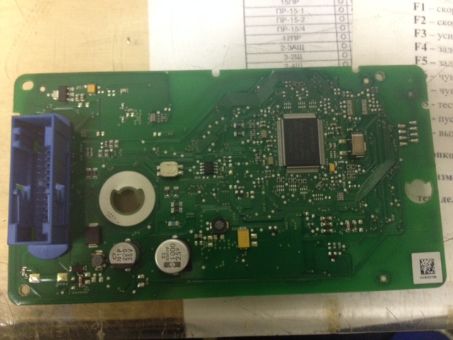

Фото панели выкладывайте в хорошем качестве.Тема думаю актуальна будет
Ничего не видно, но похоже нэк и 24с32
Да в нутри еепром 24с32 ст. Процесор micronas CDC 3217G c1 2663 240541,001 .5622F 0126. A2C53184419
