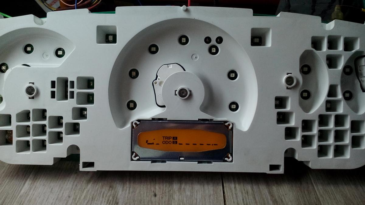

Всем доброго времени суток, Ssang yong Kyron панель IMG_20161012_213310.jpgIMG_20161012_213304.jpg не работают стрелы, не показывает одометр, ну и не загораются половину ламп, те которые по кану, по словам хозяина после стоянки долгой запустил поездил, а потом на следующий день потухла. считал дамп 93S56_802220_09641_BK38_D100_11_11_28011.rar но не счем сравнить, на просторах инета с другими номерами панели, заливал другой дисплей засветился и прочерки, может у кого есть такой дамп? год вроде 2009, дизель на автомате.

залил, IMG_20161012_221124.jpg стучать начинаешь появляется и потом проподает, с моим вообще не светился, ещё вопрос, мне без машины его реально заставить лампами светить?

Посмотри оочень внимательно на дорожки под микросхемой  еепрома. Продублируй или прозвони их.
дорожки просмотрел, трещен не обнаружил, протёр спиртом шлейф от дисплея и на плате, дисплей заработал, вот вопрос остаётся открытым, как запустить на столе, питание подаёшь лампы отмаргивают доли секунды и всё, или только на авто?
Конечно на авто! Сэмулировать на столе данные со всех датчиков, практически невозможно!

попробовал, одо загорелся, аналоговые сигналы которые зажигают лампы светяться, а то что проц должен зажигать не хочит
