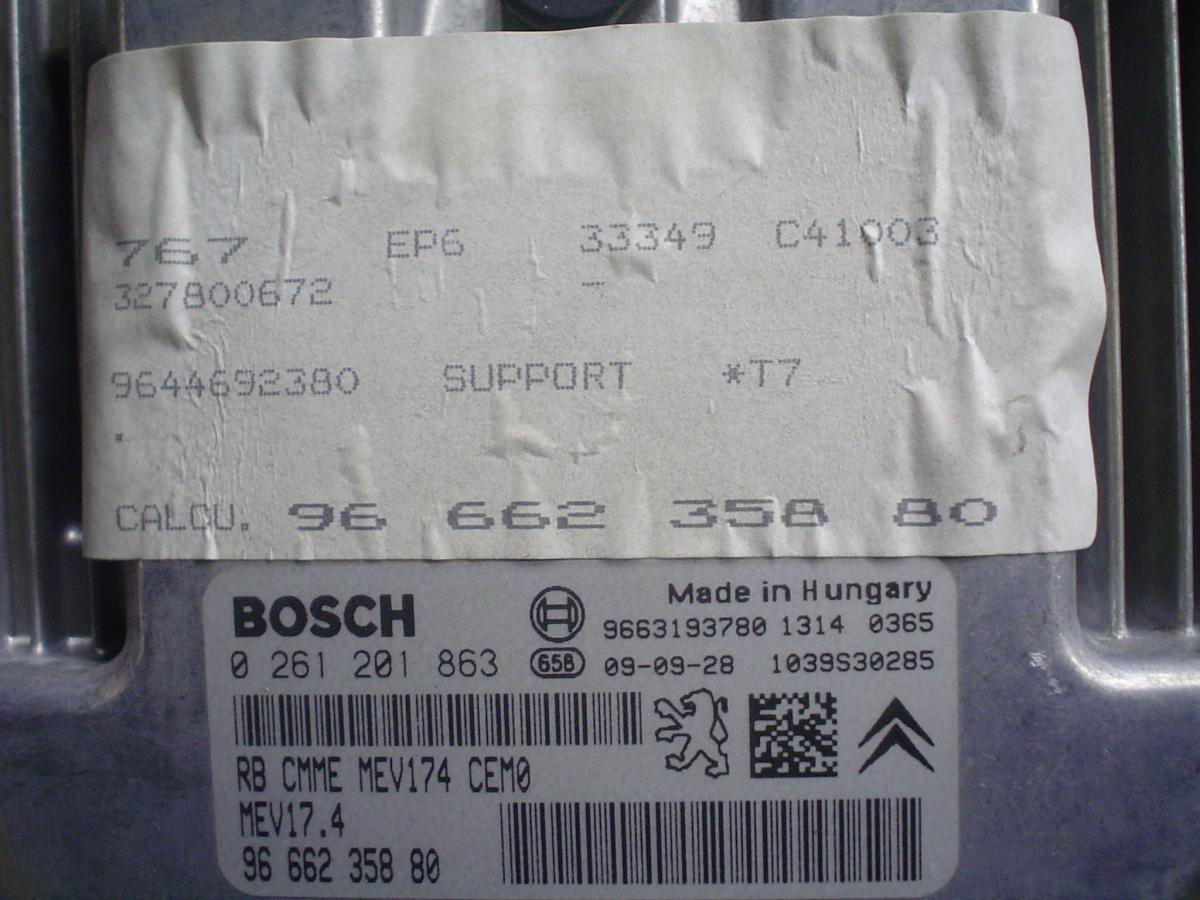

сергеууу Опубликовано 2 ноября, 2016 Автор Опубликовано 2 ноября, 2016 (изменено) вот моторник Изменено 2 ноября, 2016 пользователем сергеууу

сергеууу Опубликовано 2 ноября, 2016 Автор Опубликовано 2 ноября, 2016 (изменено) Ошибки с расшифровкой. И создание темы. Год, ЭБУ, ДВС. Что из оборудования, все важно. Чем больше инфы тем быстрей и легче помогать. Как помогать то ? ошибка одна лаунч ее так и пишет -fault in electronic immobilizer 1 эбу на фото оборуд- лаунч диагун (отлом ) зэдбулл упа х-100 если zed bull не врет то проблема в ключе ключ у хозяина один - как можно еще его проверить ? Изменено 2 ноября, 2016 пользователем сергеууу

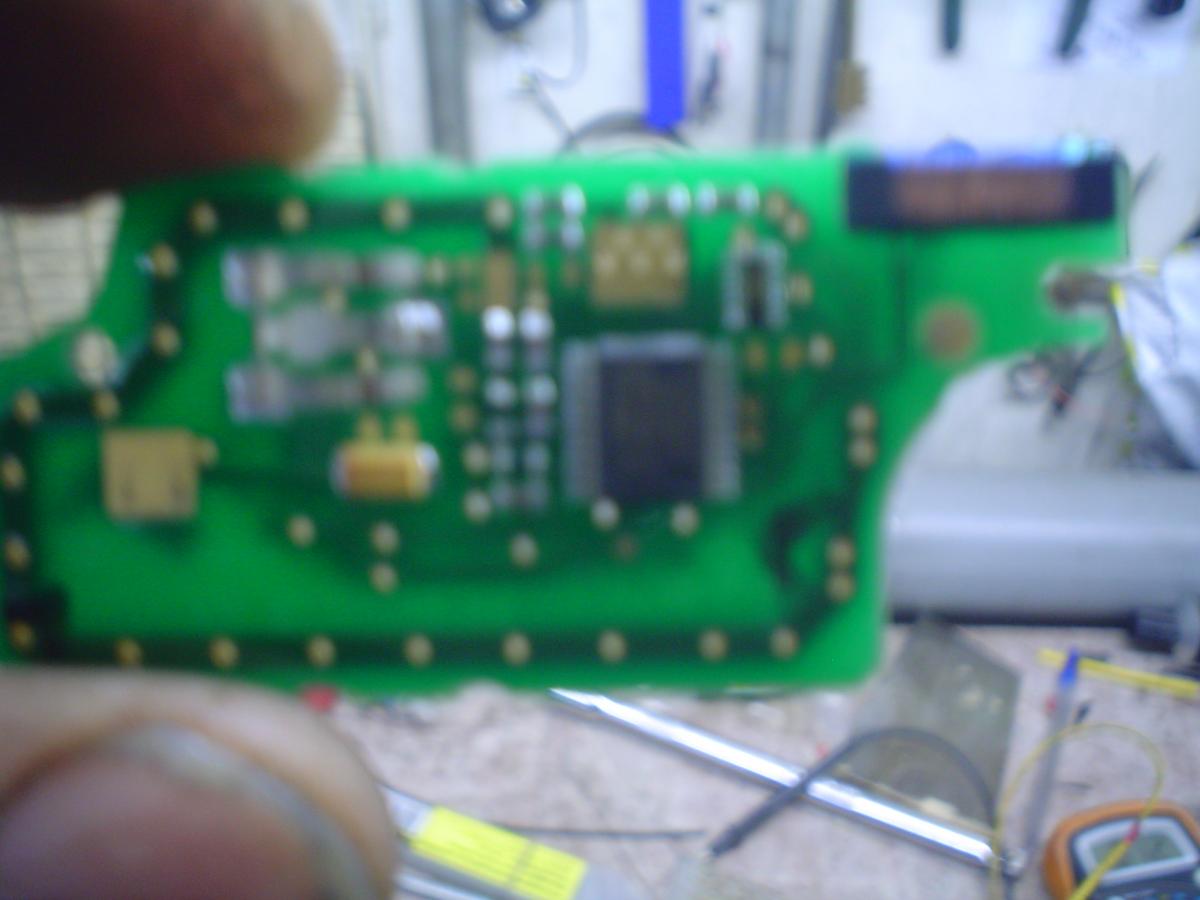

сергеууу Опубликовано 2 ноября, 2016 Автор Опубликовано 2 ноября, 2016 (изменено) Разберите ключ,посмотрите что там есть. внутри вот это -под микроскопом все просмотрел трещин и пр нету извиняюсь за фото Посмотреть сигналку с автозапуском, второй ключ обычно там. Ошибка без номера? ошибка без номера только текст Катушку в ключе прозвони.Должно быть примерно 35 ом 36.2 ом прозвонил до соотв ножек проца Изменено 2 ноября, 2016 пользователем сергеууу

Radi Опубликовано 3 ноября, 2016 Опубликовано 3 ноября, 2016 (изменено) двери сигналкой откр закр Не все так просто .Это пока чип новый не прописал работает ДУ. Пропишешь и перестанет . Со стороны ключа в работе иммо участвуют всего 3 детали :катушка ,конденсатор и микруха без обвязки (кроме входного контура)и ломаться там кроме катушки совсем нечему .Попробуй все таки другой читалкой ключ почитать или катушку иммо с замка сними и плату ключа прямо в нее засунь. Изменено 3 ноября, 2016 пользователем Radi
