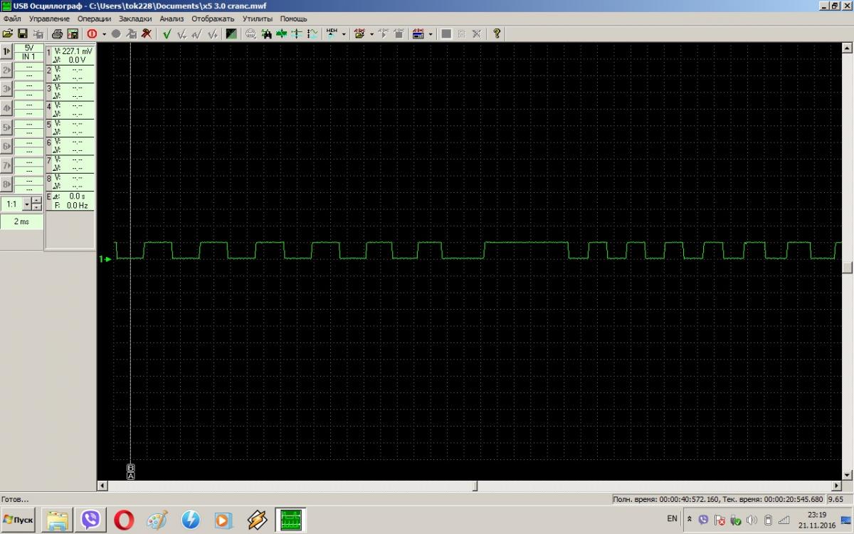

tok228 Опубликовано 21 ноября, 2016 Опубликовано 21 ноября, 2016 Притянули к нам данный авто!Проблемма - незаводиться авто.. Диагностика говорит - ошибка главного реле,реле перемыкал руками -непомогло,и самодиагностика блока-незнаю? В текучке обороты неподымаються,стартер крутит бодро,насос при включении зажигания подкачивает,а при прокрутке молчит!!Становлюсь осцилографом на сигнал коленвала ,прямо на блоке-сигнал четкий!!!на форсах питание есть ,управления нет...? Грешу на то ,что в момент прокрутки валиться питание, масса или + ,если кто сталкивался,подмогните)

tok228 Опубликовано 21 ноября, 2016 Автор Опубликовано 21 ноября, 2016 (изменено) немогу нормально просмотреть,дайте ссылку...я так понимаю ,что нижняя полка сигнала должна быть не более 0.2 в кстати датчик хозяин поменя ,но с разборки... не могу вставить осцилку ...почему? как прикрепить ? смотрю осцилку там 175 mv и 212 mv это уровень нижней полки Изменено 21 ноября, 2016 пользователем tok228
tok228 Опубликовано 21 ноября, 2016 Автор Опубликовано 21 ноября, 2016 (изменено) вспомнил как))) вроде с сигналом все ок.... Изменено 21 ноября, 2016 пользователем tok228
tok228 Опубликовано 21 ноября, 2016 Автор Опубликовано 21 ноября, 2016 пишет ошибка....немогу выкладывать файлы подобного типа...
tok228 Опубликовано 21 ноября, 2016 Автор Опубликовано 21 ноября, 2016 дошло... извините забыл как правильно!! x5 3.0 cranc.rar
mobsel Опубликовано 21 ноября, 2016 Опубликовано 21 ноября, 2016 Забудем пока о ДПКВ, там нормально все. Чем Вы читаете машину? Возможно, Ваш сканер просто не успевает отобразить обороты прокрутки двигателя. В этой ситуации я смотрел бы давление топлива в рейле. Пока оно не будет достаточным для разрешения запуска, ЭБУ не отдаст импульсы на форсунки.
