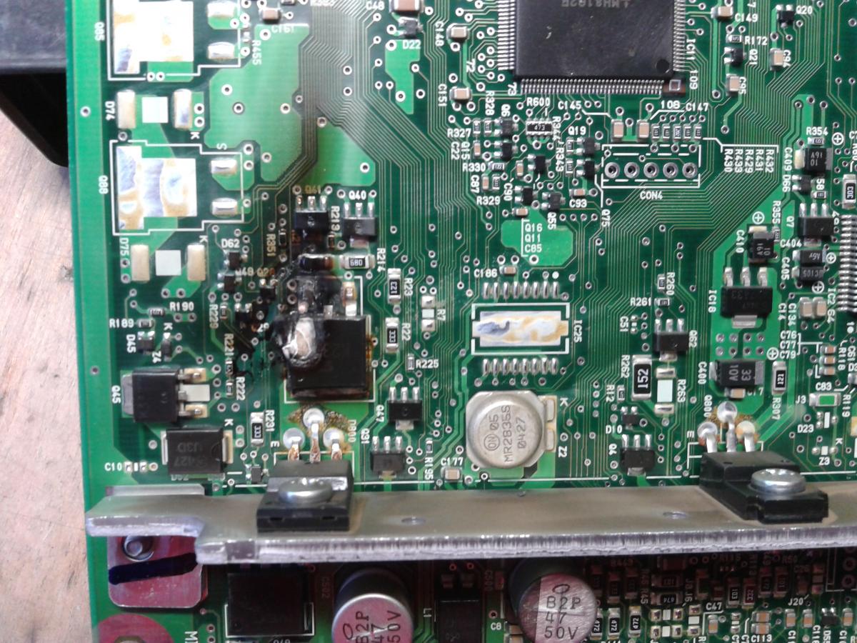

Думаю, что нашел в чем причина: "крякнулся" ключ управления "гувернером". Кто-нибудь знает, что за транзистор там должен быть?

Тема закрыта. Поставил IGBT со старой "материнки".
