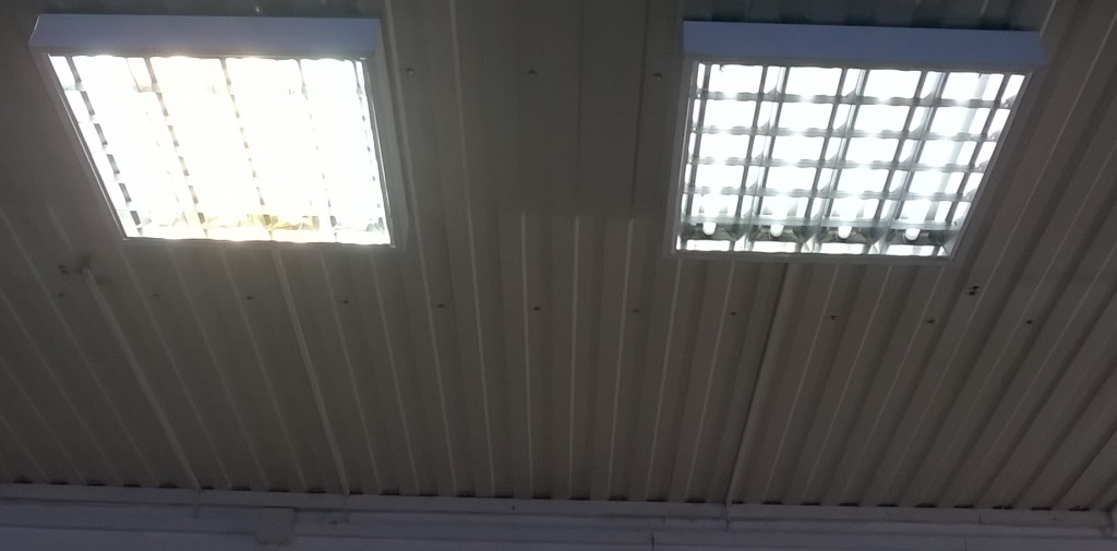

ahim Опубликовано 5 января, 2017 Поделиться Опубликовано 5 января, 2017 Постепенно перехожу на светодиодные 10 Вт, две 4 000К и две 6 400К в светильник Светят лучше "родных". Ссылка на комментарий Поделиться на другие сайты Поделиться

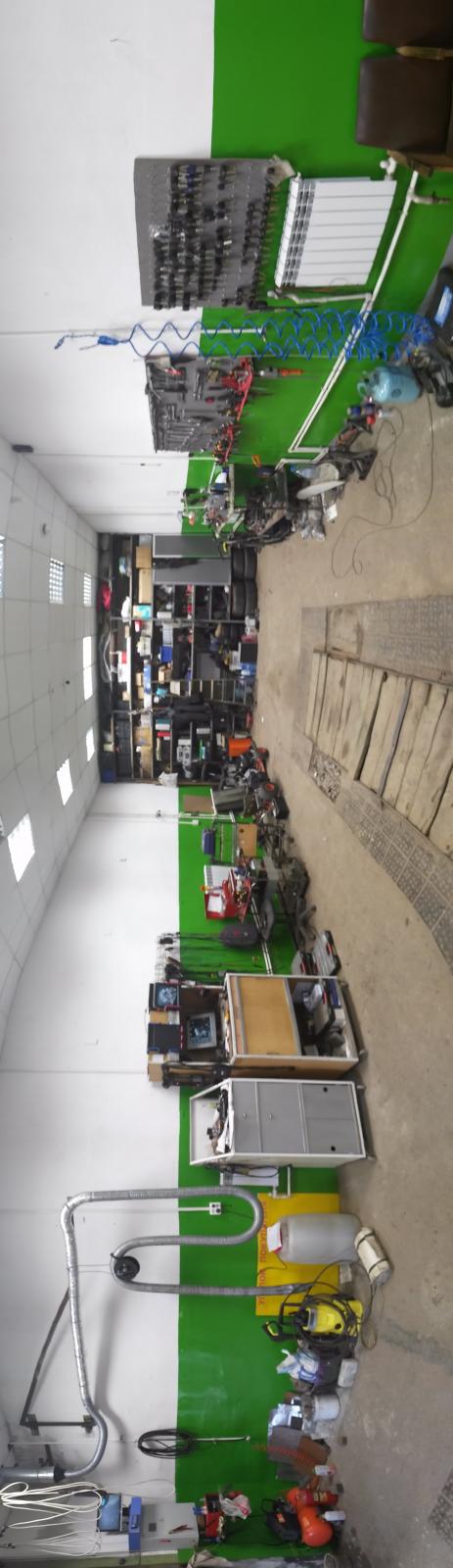

mir12volt Опубликовано 6 января, 2017 Поделиться Опубликовано 6 января, 2017 Изначально были газоразрядные. Сейчас в место них светодиодные. На 12х6 20 светильников. Включать могу их по разному. Света море. Работают уже больше 2-х лет Ссылка на комментарий Поделиться на другие сайты Поделиться
ahim Опубликовано 6 января, 2017 Поделиться Опубликовано 6 января, 2017 DimonelНе заметил дискомфорта. Два из 8-ми пока переделаны. Ссылка на комментарий Поделиться на другие сайты Поделиться
