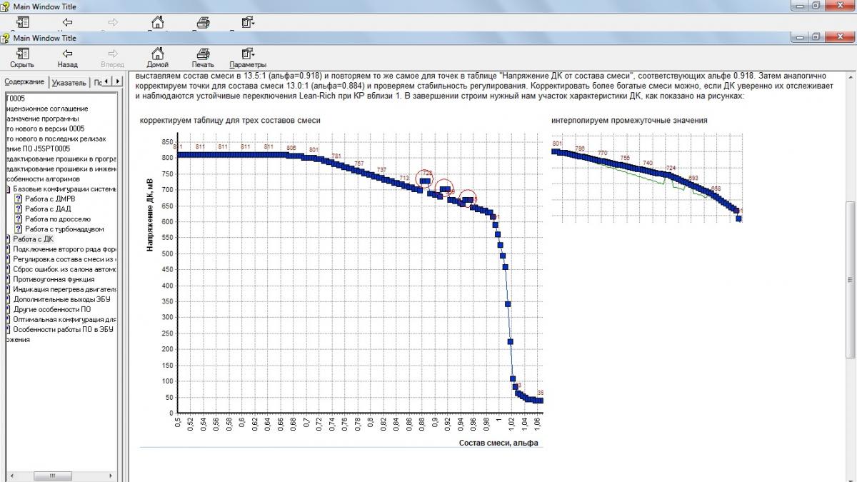

тас Опубликовано 26 декабря, 2016 Опубликовано 26 декабря, 2016 (изменено) удк способны видеть альфу от 1.05 до 13к 1 вот только для этого нужно соответсвующее ПО ,чтобы реализовать его возможности для регулирования в этом диапазоне. применительно к гранте с его ПО только 1 к1, и на мощностном режиме можно увидеть напряжение на удк и преобразовать в альфу ,посредством спец средств для обработки информацииили в ручную ,можно изготовить альфаметр на основе удк -для визуального наблюдения . но погрешность при этом на глаз будет определятся . режим использования удк в качестве шдк реализован на спорт ПО от смс например . Изменено 26 декабря, 2016 пользователем тас
