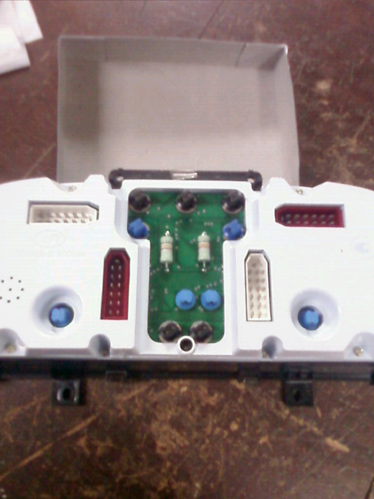

cargaz Опубликовано 3 февраля, 2010 Автор Опубликовано 3 февраля, 2010 Это вы о чём??? На газелях везде четыре колодки!!!! да-да приношу извинения ..четыре колодки\\\\\так как быть с подключением?...вот новая доска.
pector Опубликовано 3 февраля, 2010 Опубликовано 3 февраля, 2010 да-да приношу извинения ..четыре колодки\\\\\так как быть с подключением?...вот новая доска. Ставь и радуйся :)
cargaz Опубликовано 5 февраля, 2010 Автор Опубликовано 5 февраля, 2010 Ставь и радуйся :) радости мало....брешет спидометр,не работает электротабло на температуру и т.д. По проводам смотрел,много не хватает...скорее всего и бортовая проводка другая. Может есть у кого схема на газель последнего выпука, буду благодарен.

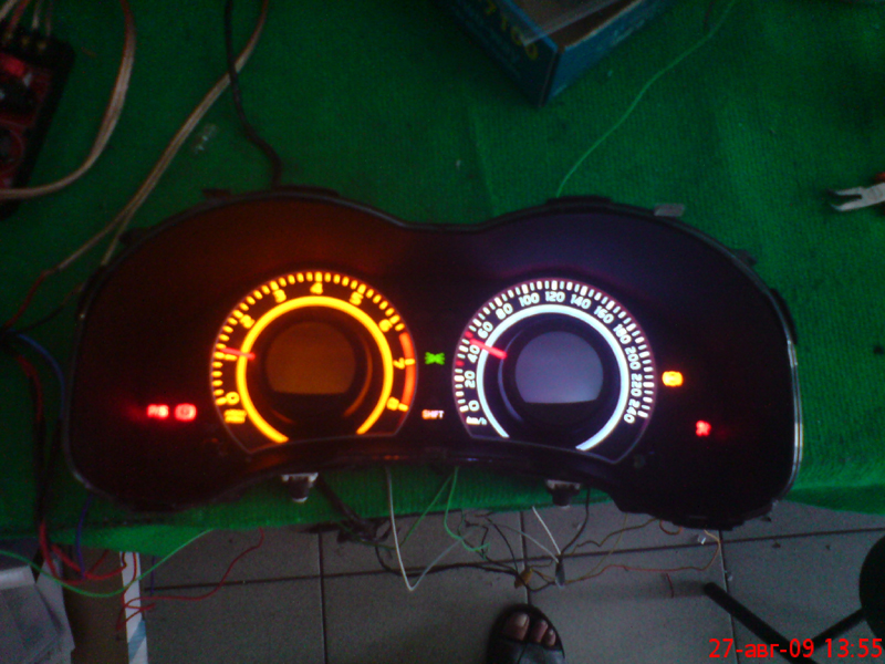

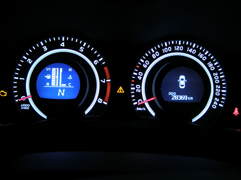

zloyleva Опубликовано 22 февраля, 2010 Опубликовано 22 февраля, 2010 (изменено) Еще нашел в моих "архивах" Toyota Corolla/Auris для сравнения янтарная слева - родная, белая - переделаная. Закрнченый вариант. Изменено 22 февраля, 2010 пользователем zloyleva
cargaz Опубликовано 22 февраля, 2010 Автор Опубликовано 22 февраля, 2010 Еще нашел в моих "архивах" Toyota Corolla/Auris для сравнения янтарная слева - родная, белая - переделаная. Закрнченый вариант. я в основном для точечной подсветки использую светодиоды от подсветки дисплеев сотовых телефонов(подбирая сопротивление от 12 вольт до 3.5)...как ты сделал подсветку стрелок??
zloyleva Опубликовано 22 февраля, 2010 Опубликовано 22 февраля, 2010 (изменено) я в основном для точечной подсветки использую светодиоды от подсветки дисплеев сотовых телефонов(подбирая сопротивление от 12 вольт до 3.5)...как ты сделал подсветку стрелок?? Ничего сложного : 4-е SMD светодиода(типоразмер 1206) небольшая платка, диоды можно последовательно соединить падение напр. на каждом будет вакурат в сумме 13-14В... По центру отв. под ось... Изменено 22 февраля, 2010 пользователем zloyleva

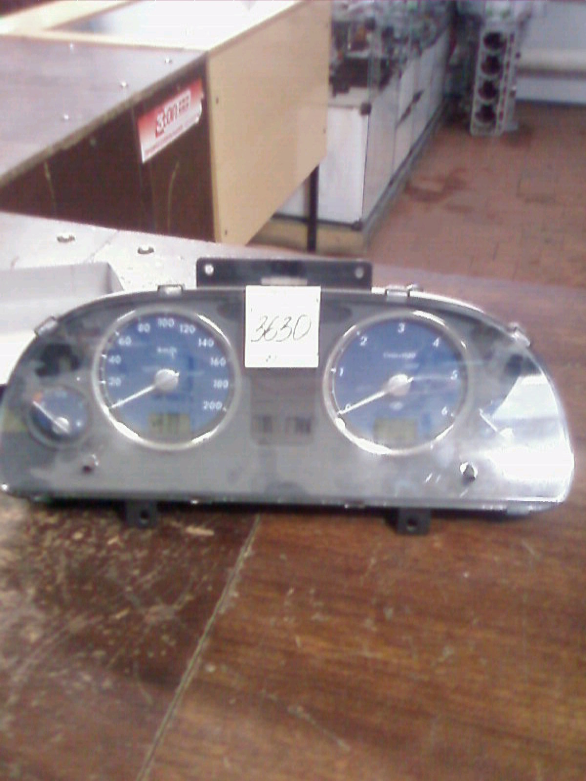

anis.81 Опубликовано 17 марта, 2010 Опубликовано 17 марта, 2010 Я тоже панельки ковыряю ,вот работы некоторые infiniti fx35 и honda cbr929
anis.81 Опубликовано 17 марта, 2010 Опубликовано 17 марта, 2010 (изменено) БЫЛА ЖЕЛТАЯ Изменено 17 марта, 2010 пользователем anis.81
anis.81 Опубликовано 17 марта, 2010 Опубликовано 17 марта, 2010 (изменено) Я тоже панельки ковыряю ,вот работы некоторые infiniti fx35 и honda cbr929 ЖЕЛТАЯ СТАРАЯ Изменено 17 марта, 2010 пользователем anis.81

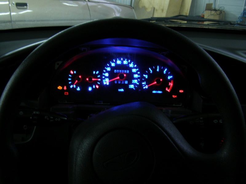

LeeLoo Опубликовано 11 июня, 2010 Опубликовано 11 июня, 2010 Вот что я сделал со своей приборкой извените за качество фотки 1
