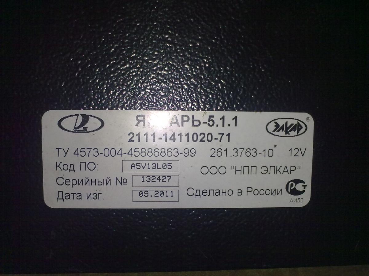

kimych5700 Опубликовано 17 марта, 2015 Поделиться Опубликовано 17 марта, 2015 (изменено) Здравствуйте. Продолжаю секас с блоком "Январь 5.1.1 2111-1411020-71 ООО НПП ЭЛКАР" По советам с форума залил a5v13l05 , машина вся издергалась, не тянет, тупит.... Перезалил на J5v13i02 (как и стояла до меня). Результат убил наповал! Подключился к машине OpenDiag: блок пишет Bosch МЕ17.9.7 !!! Температура в минусовых пределах, обороты около 50.000 (стрелка в приборке кажет 700- 900). Стрелка температуры плавает вместе со стрелкой тахометра (одновременно) Горит-негорит-горит-негорит чек, ошибка контроллера,памяти или что-то в этом роде, машина на 1 передаче разгоняется, а на вторую не переключишь - не тянет уже на второй (пытается заглохнуть). Прошивку (прикрепил) скачивал с чиптюнера. Заливал "Winflashecu". Чего опять неправильно сделал? Заводская J5v13i02.binПолучение информации... Изменено 17 марта, 2015 пользователем kimych5700 Ссылка на комментарий Поделиться на другие сайты Поделиться
Pers_77999 Опубликовано 17 марта, 2015 Поделиться Опубликовано 17 марта, 2015 (изменено) В 17.03.2015 в 16:23, kimych5700 сказал: Здравствуйте. Продолжаю секас с блоком "Январь 5.1.1 2111-1411020-71 ООО НПП ЭЛКАР" По советам с форума залил a5v13l05 , машина вся издергалась, не тянет, тупит.... Перезалил на J5v13i02 (как и стояла до меня). Результат убил наповал! Подключился к машине OpenDiag: блок пишет Bosch МЕ17.9.7 !!! Температура в минусовых пределах, обороты около 50.000 (стрелка в приборке кажет 700- 900). Стрелка температуры плавает вместе со стрелкой тахометра (одновременно) Горит-негорит-горит-негорит чек, ошибка контроллера,памяти или что-то в этом роде, машина на 1 передаче разгоняется, а на вторую не переключишь - не тянет уже на второй (пытается заглохнуть). Прошивку (прикрепил) скачивал с чиптюнера. Заливал "Winflashecu". Чего опять неправильно сделал? Канал обработки детонации поменяйте на новый...Который выпуска блоков после 2005 года. У Алми даже есть прошивка меняющая этот канал.Щас не припомню, но по ходу HIP9001 Изменено 17 марта, 2015 пользователем Pers_77999 Ссылка на комментарий Поделиться на другие сайты Поделиться
kimych5700 Опубликовано 17 марта, 2015 Поделиться Опубликовано 17 марта, 2015 (изменено) В 17.03.2015 в 18:10, Pers_77999 сказал: Канал обработки детонации поменяйте на новый...Который выпуска блоков после 2005 года. У Алми даже есть прошивка меняющая этот канал.Щас не припомню, но по ходу HIP9001 1. В какой из прошивок? 2. Как это осуществить? 3. Почему блок определяется как "Bosch МЕ17.9.7 " Изменено 17 марта, 2015 пользователем kimych5700 Ссылка на комментарий Поделиться на другие сайты Поделиться
Pers_77999 Опубликовано 17 марта, 2015 Поделиться Опубликовано 17 марта, 2015 В 17.03.2015 в 18:17, kimych5700 сказал: 1. В какой из прошивок? 2. Как это осуществить? 3. Почему блок определяется как "Bosch МЕ17.9.7 " Карявое оборудование! Вот у меня АМД-4СОМ, а у вас? Ссылка на комментарий Поделиться на другие сайты Поделиться
strannik-62- Опубликовано 17 марта, 2015 Поделиться Опубликовано 17 марта, 2015 В прошивке I02, вот этой утилитой. Patch_J5_HIP9011.rarПолучение информации... Ссылка на комментарий Поделиться на другие сайты Поделиться
Pers_77999 Опубликовано 17 марта, 2015 Поделиться Опубликовано 17 марта, 2015 В 17.03.2015 в 18:30, strannik-62- сказал: В прошивке I02, вот этой утилитой. О!!!Точно! Спасибо БРАТ!!! Ссылка на комментарий Поделиться на другие сайты Поделиться
