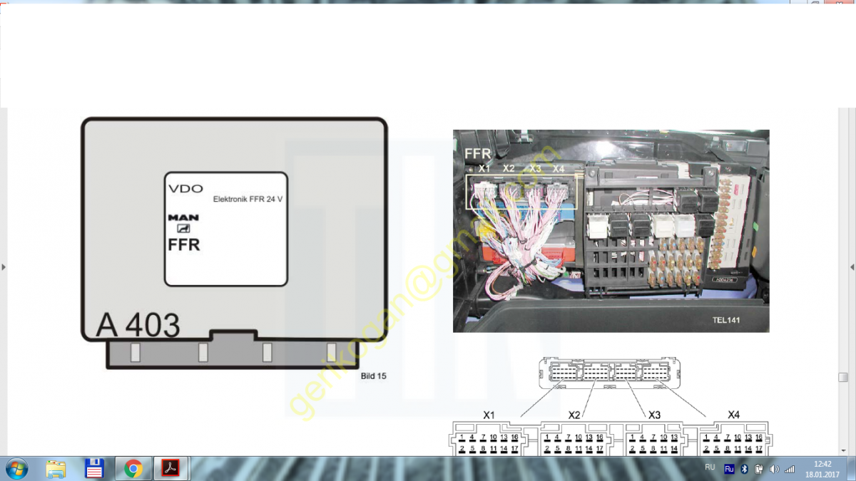

SeaDog Опубликовано 18 января, 2017 Автор Опубликовано 18 января, 2017 кстати наводящий вопрос ) где в нем стоит ffr и EDC? под "капотом" в рамке стоит блок на 4 разьема VDO это я так понимаю ffr? а где EDC? кстати на ffr бьет ошибку FFR 00647-10
vadik777 Опубликовано 18 января, 2017 Опубликовано 18 января, 2017 если комонраил то прям на двигле со стороны водителя его видно, если аппаратура то там же но ниже за рамой edc блок управления двигателя ffr блок авто стоит где предохранители с лево верхний он подписан

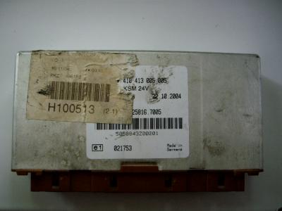

SeaDog Опубликовано 18 января, 2017 Автор Опубликовано 18 января, 2017 а что тогда за блок VDO 430 413 005 005
vadik777 Опубликовано 18 января, 2017 Опубликовано 18 января, 2017 FFR 00647-10 ошибка на гидромуфте VDO 430 413 005 005 фото скиньте
SeaDog Опубликовано 18 января, 2017 Автор Опубликовано 18 января, 2017 (изменено) FFR 00647-10 ошибка на гидромуфте VDO 430 413 005 005 фото скиньте прошу прощения. опечатался одной цифрой. 410 413 005 005 вот такой Изменено 18 января, 2017 пользователем SeaDog
vadik777 Опубликовано 18 января, 2017 Опубликовано 18 января, 2017 короче это херь полная для спецавто. называется блок KSM для дополнительного оборудования как в daf блок FMS он нужен если машина оборудована к примеру отвалом или вышкой и т.д. и т.п.
SeaDog Опубликовано 18 января, 2017 Автор Опубликовано 18 января, 2017 короче это херь полная для спецавто. называется блок KSM для дополнительного оборудования как в daf блок FMS он нужен если машина оборудована к примеру отвалом или вышкой и т.д. и т.п. а где точно стоит ffr? может есть с рисунками? )

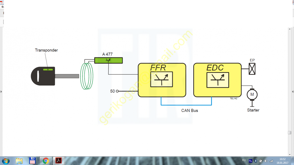

SeaDog Опубликовано 18 января, 2017 Автор Опубликовано 18 января, 2017 Если ошибка по гидромуфте, то с высокой долей вероятности неисправен вентилятор системы охлажления. По поводу ZBR, после замены блока, надо заказать фаил перноборудования, потому что при одинаковых номерах, номера програмного обеспечения будут разные. по предистории там вроде как переполюсовали аккум. преды все заменены, zbr подобран в номер, но опять же даже без него все одно стартера не крутит. даже нажав 30 градусов педаль газ и продержать ключа более 15 секунд на положении стартер....
Bahrain Опубликовано 18 января, 2017 Опубликовано 18 января, 2017 (изменено) Добавлю. Если стартер не крутит может быть и иммо, но больше похоже ffr погорел. Если zbr номер в номер заводиться должна, будет ругаться на вин и все. Изменено 18 января, 2017 пользователем Bahrain
