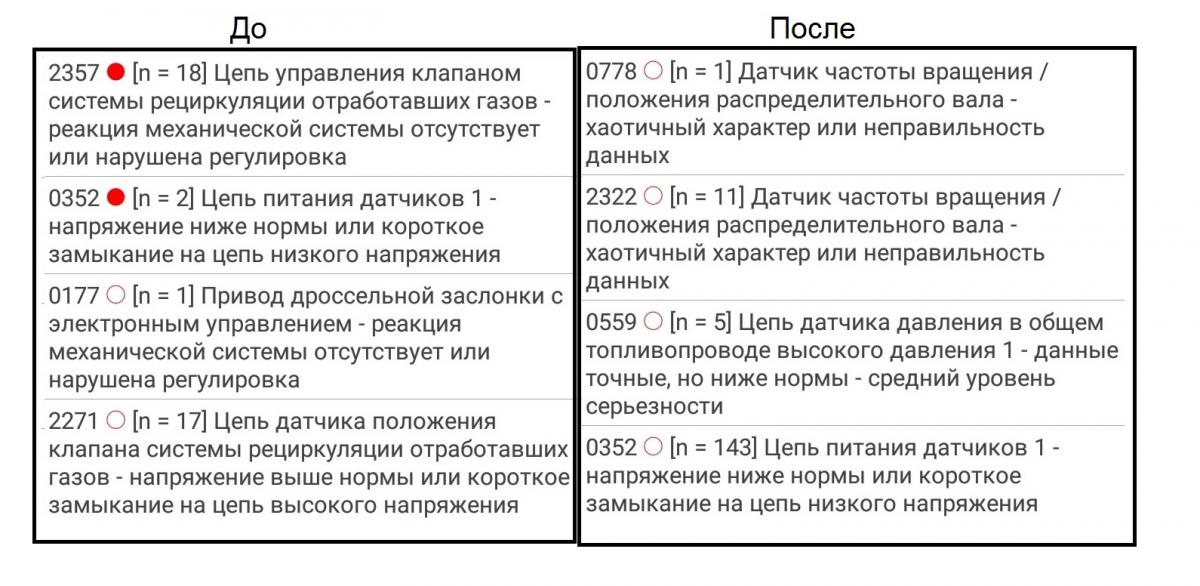

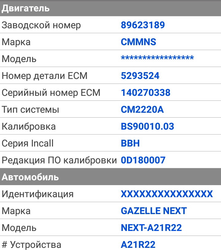

 Камминз, вопрос к специалистам по Газелям, в чем может быть проблема? Приехал Next, в аварийном режиме, выяснили что неисправен клапан ЕГР, клиент согласился на чип с заглушкой клапана, итого перестало гнать масло с сальников ровная и мягкая работа двигателя но периодически машина все равно сваливается в аварию, после вкл-выкл едет дальше, ошибки до и после чипа прилагаю, особо смущает ошибка 0352? Клиент заезжает уже третий раз, датчик распредвала заказали новый, тест на герметичность рампы проходит на ура, заводится с пол пинка, не дымит!

а после чипа фишка с Егорки снята?
или просто маску "почистили"?
У них антифриз с теплообменника проникает везде(и в разъем тоже) и вызывает массу проблем.
И еще массовый провод между кузовом и рамой проверьте....любимое место у них...
Фишку снимал, ошибки те же, тест на утечки пройден, давление заданное соответствует действительному, без особых запаздываний. ЕГР не течет!

Решение проблемы есть? Что за датчики нагрузки? Файл конфигурации мотора перезаливал обратно

В параметрах по Cummins выводятся 5 напряжений ПИТАНИЕ ДАТЧИКА 1........5.  Одно напряжение должно быть 0в (какое не помню) остальные 4 параметра - 5В. Надо проверить, что там по  факту.
