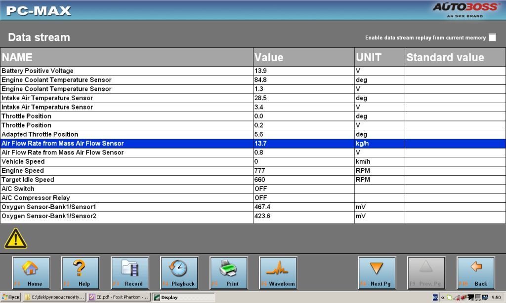

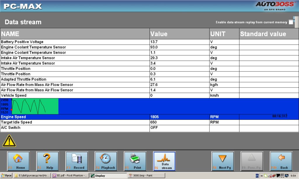

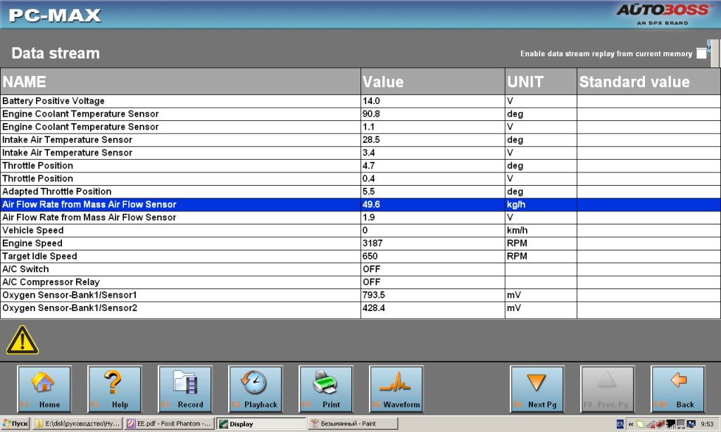

санёк2002 Опубликовано 16 февраля, 2017 Опубликовано 16 февраля, 2017 Если ДК удалены,и авто Е0 или Е2? Как меняются переменные при трабле? Да и вообще,неплохо бы выложить сюда данные .
avtoteh_dnepr Опубликовано 16 февраля, 2017 Автор Опубликовано 16 февраля, 2017 Заслонки удалил. Но в ходе диагностики обнаружил, что ДПДЗ себя ведет как-то не адекватно, при вкл. зажигании и выкл.двс реакция на педаль нормальная АЦП и все остальное в норме, а вот на заведенном глючит. Решил заказать новый, пока жду, как только придет се обязательно отпишу.
avtoteh_dnepr Опубликовано 21 апреля, 2017 Автор Опубликовано 21 апреля, 2017 Эпопея продолжается. После замены ДПДЗ и разъема данного датчика авто отъездило по вчерашний день. Со слов хозяина авто, на днях произвели замену передней подушки двс (на мой взгляд ни какого отношения к проблеме не имеет) и сново те же симптомы. При заводке ХХ стабильные авто работает ровно, так же ровно переходит на газ и обратно. Так же пробовал ездить без подгазовки, сбоев в работе двс нету. Вся эта стабильная работа продолжается ровно до тех пор пока не нажмешь на педаль газа. Стоит чуть тронуть педальку, буквально 1000-1200 оборотов и начинают плавать ХХ. Новое на авто стоит ДПДЗ и регулятор ХХ. При закрытии входного отверстия на РХХ обороты чуть ниже обычных, но даже при перегазовке ХХ стабильные. Есть возможность проводить тест РХХ, тест проходит успешно. Снимал сам РХХ, визуально видно движение заслонки. После теста появляются ошибки Р1505 и Р1507. Выкладываю скрины диагностики, скрин ХХ2 это после перегазовки. Есть подозрение на расходомер воздуха. Посмотрите пожалуйста параметры, может есть какие мысли по данной проблеме. Разряжение в колекторе 0,35-0,38, впрыск 3,3-3,5м.сек на ХХ
санёк2002 Опубликовано 25 апреля, 2017 Опубликовано 25 апреля, 2017 Посмотри сам блок ECU .Были случаи, что лобовик тек,и всё на него. По данным воздух в норме,а вот если трабл по рхх,то смотри проводку на предмет перетираний в гофре. В момент плавающих оборотов как ведет себя дроссель? Его регулятор открывает?
