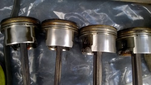

DVK1000 Опубликовано 7 марта, 2017 Автор Опубликовано 7 марта, 2017 Фото поршней в архиве. Возил на замер к другу. Абсолютно в заводском размере. resize.rar
masterok Опубликовано 7 марта, 2017 Опубликовано 7 марта, 2017 Поршням писец ,даже по фото . Чего Вы там с другом намеряли и в какой заводской не понятно . Да и цилиндры не далеко ушли судя по фото )) Могу подпись поменять ))) на эту Гадаю, предсказываю будущее мотора по фото .Отворот от жора масла .

masterok Опубликовано 7 марта, 2017 Опубликовано 7 марта, 2017 На будущее ,для тех кто соберётся ремонтировать на коленке этот мотор . Если у Вас поршня выглядят так же .То можете даже не начинать перебирать мотор. Вот почему-то даже не было сомнений, что ответ будет именно такой А какой Вы хотели услышать ?Исходя из своего опыта работы с VАG группой и прочитав первые строчки, что поменяли кольца на BSE после дикого жора масла .Ожидать нормальной работы мотора ?Максимум тысяч тридцать --тридцать пять может чуть более а то может и этого не будет и мотор совсем развалится . А вообще лучше удалить кат и чипануть . Может и поработает как нормальный исправный двигатель .
