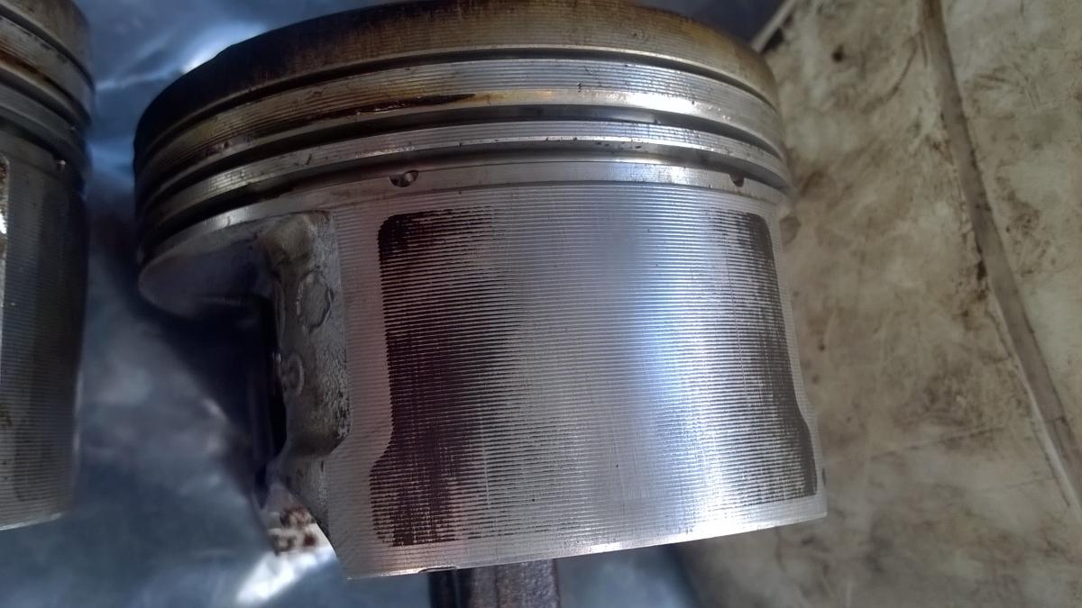

Поршни имеют номинальный размер 80,965, графитовое напыление стирается. Смотри фотку крупно. Другие ремонты делать не целесообразно.
20 тысяч после ремонта я уже проехал. Думаю мотор только жить начинает. )) Масло вообще не уходит. А кольца - гамно стояли с завода. На первых 10 тыс. км доливал 0,8 литра и дальше по нарастающей. Кольца не залегли и не закоксовались. Вагинисты официальные не хотели признаваться в косяке.
