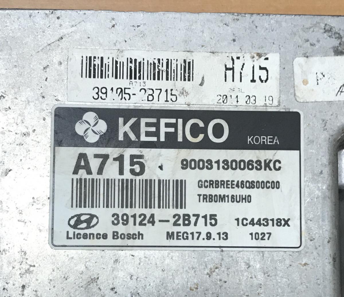

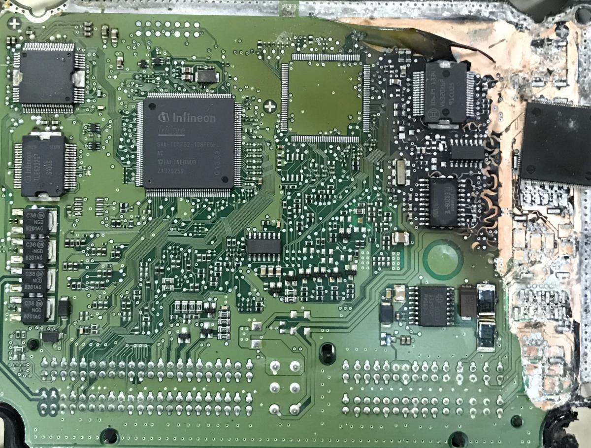

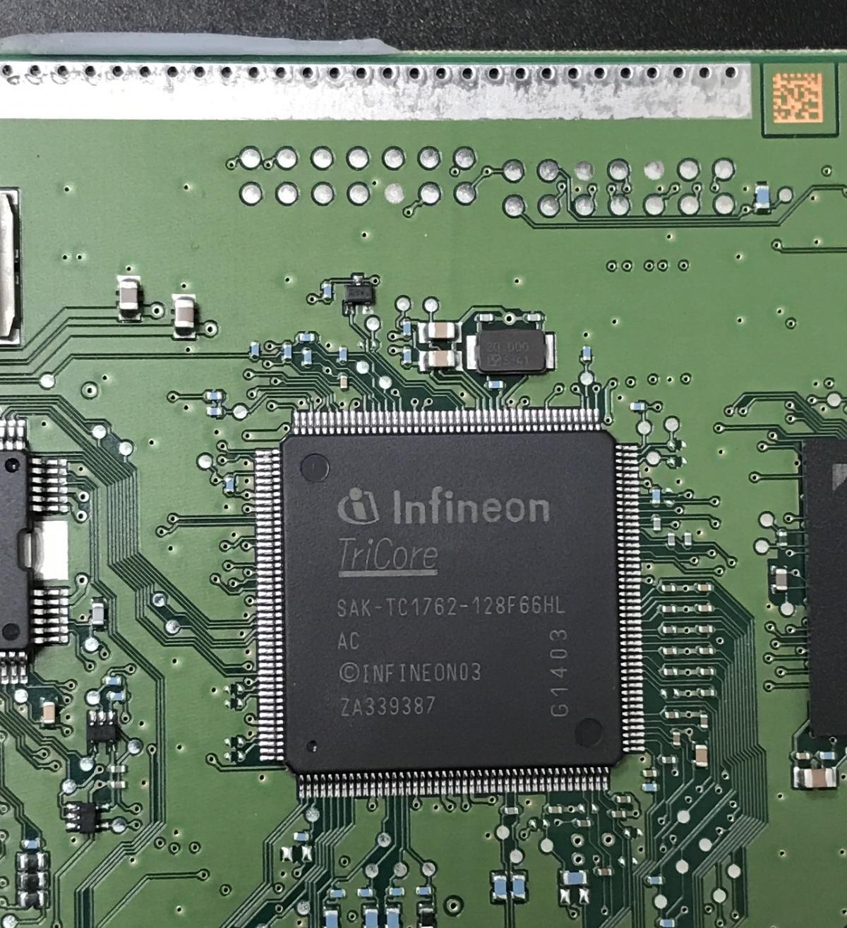

sizov777 Опубликовано 10 марта, 2017 Опубликовано 10 марта, 2017 (изменено) Всем приветПринесли два блока, один родной после пожара, второй бу с разборкивнутри трикор, чем его можно вычитать как подружить бу блок с машиной на столе?, есть пиасини и галета, опен порт макакафото прилагаю планы немного разные, на фото видно родная наклейка с блока не читаемая Изменено 10 марта, 2017 пользователем sizov777
borkas147 Опубликовано 10 марта, 2017 Опубликовано 10 марта, 2017 Ну можно попытаться мультифлешером или псмом с модулями трикор, но судя по фото питание на проц заводить отдельно придётся. Ну и офф варианты.
sizov777 Опубликовано 10 марта, 2017 Автор Опубликовано 10 марта, 2017 оф подойдет...... на средней фотке родной блок а на крайних новый

exspeedytor Опубликовано 10 марта, 2017 Опубликовано 10 марта, 2017 Китайская катлета + boot + skp900 + 15 мин = готово. будут вопросы пиши
sizov777 Опубликовано 10 марта, 2017 Автор Опубликовано 10 марта, 2017 (изменено) прошивку с бу блока вычитал катлетой спасибо большое - exspeedytor!!!! с родного блока прошивку не прочитать, процик сьехал от температуры как дальше быть? самый лучший метод оФ сделать и вин поменять ключики родные останутся дампы прелагаю кто помочь сможет all_All.rar eeprom.bin Изменено 10 марта, 2017 пользователем sizov777
