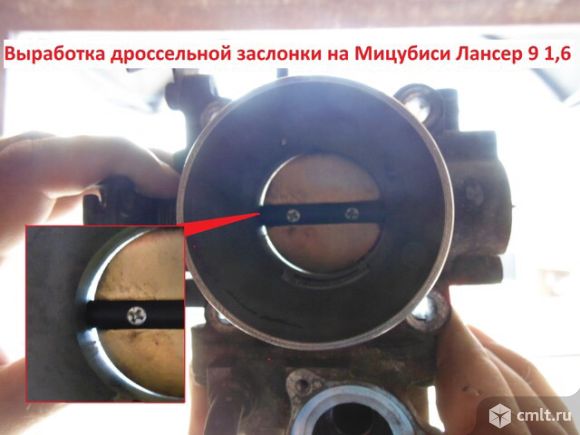

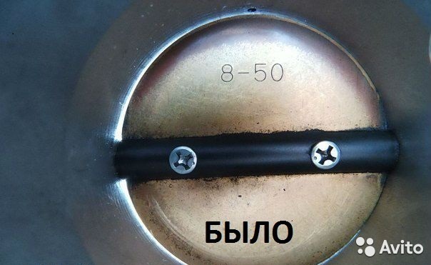

Бывает что большой износ в районе оси приходилось напаивать посмотри внимательно
Примерно выглядит так

Вот износ бывает на механке.
Тут надо просто обучить БДЗ
Это на механическом ДЗ. На моторах 4G18 и 4G13 такая проблема. Про остальные не слышал.
