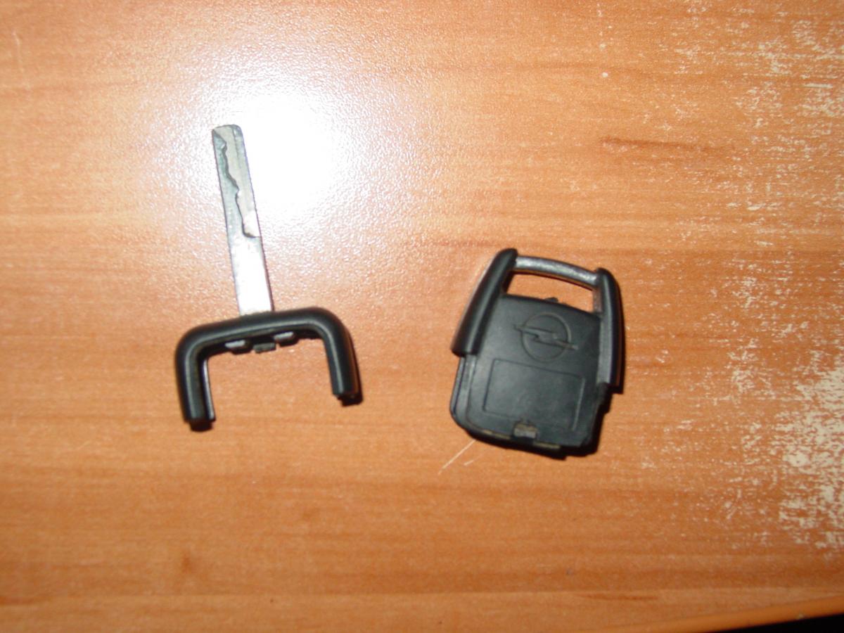

Всех приветствую! притащили вектру С 2004 года ключ с тремя кнопками не выкидной
хозяин говорит что перестал работать пульт он разобрал ключ и  поменял батарейку после этого на панели горит замочек и авто не заводится
Проверил ключик чипа не окозалось видно когда разбирал он и выпал из гнезда
Фото ключа прилогаю
Вопрос в том как туда уложить 7936 чип можно ли подготовить или только по дампу CIM

уложить подготовленный опкомом,но нужен пин.я абриком пин вытягивал,но,возможно, карпрог тоже вытянет
Чем подготовить там стоял 7946

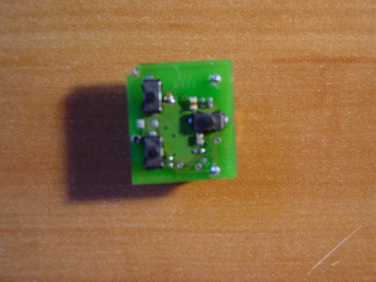

вот плата
меня интересует как туда 7936 уложить

есть катушка - есть микросхема транспондера, нет отдельного чипа

там смотреть не чего три кнопки и батарейка с катушкой
вот плата
мен
Пин, подготовил чип , дальше читать что прибор говорит.

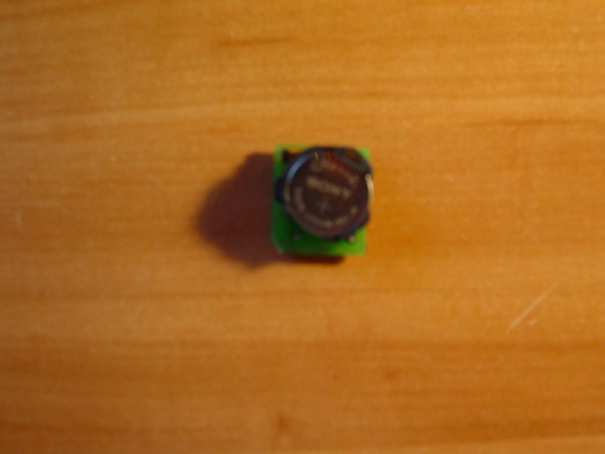

Распаивать батарейка,под ней чип 7946.

небыло там 7936, иначе бы пульт не рабол. сдуйте крепление под баеарейку и у видите там 7946. пропояйте ножки на ней и проверте антену
вот плата
7936 не положите
Только руками 7936 можно.
Но это гемора можно хапнуть с СИМ.
Про подготовку 7936 под привязку пока не слышал.
Ну и как сделаете пульт - лучше скопировать его на семечку.
