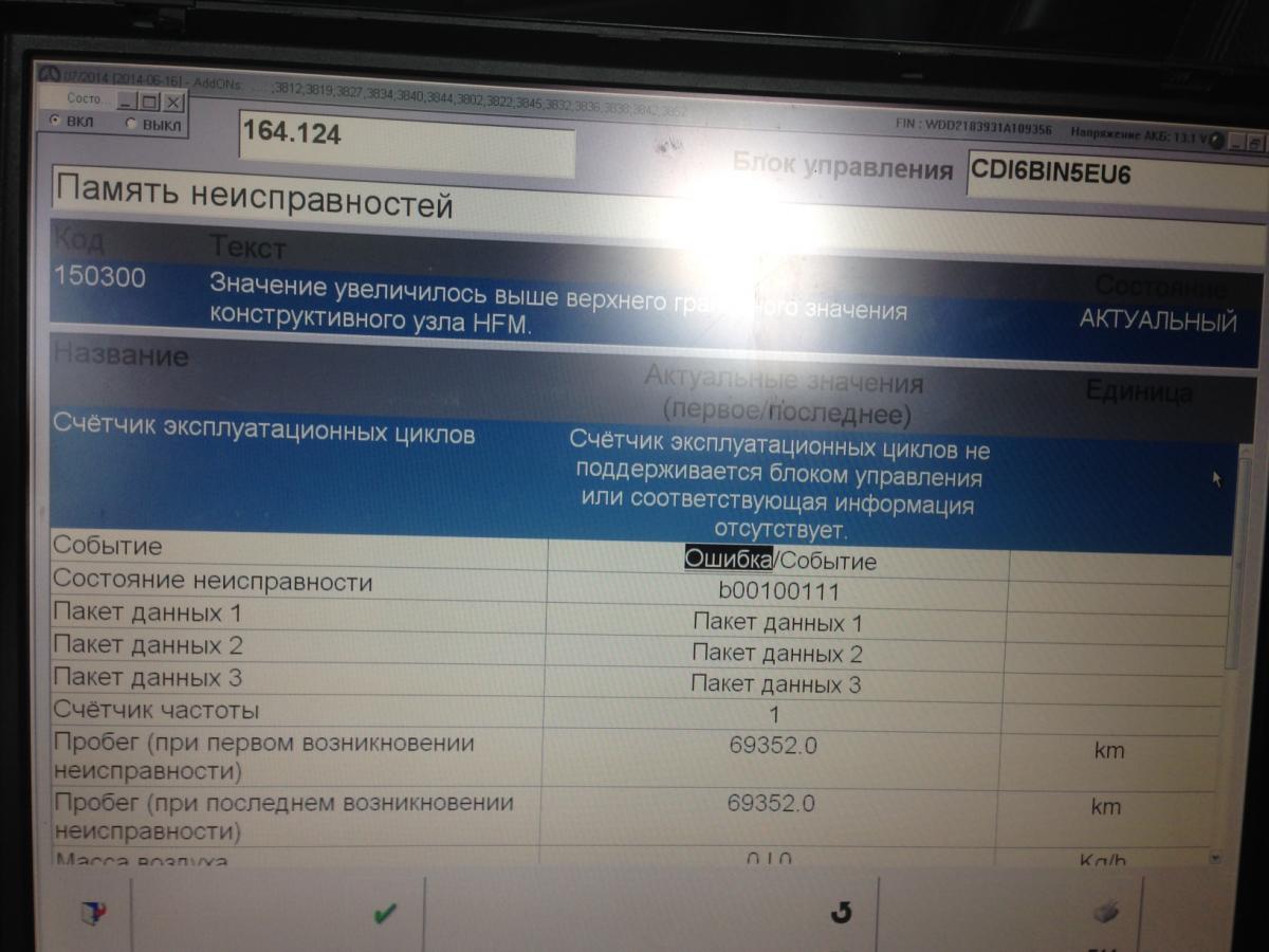

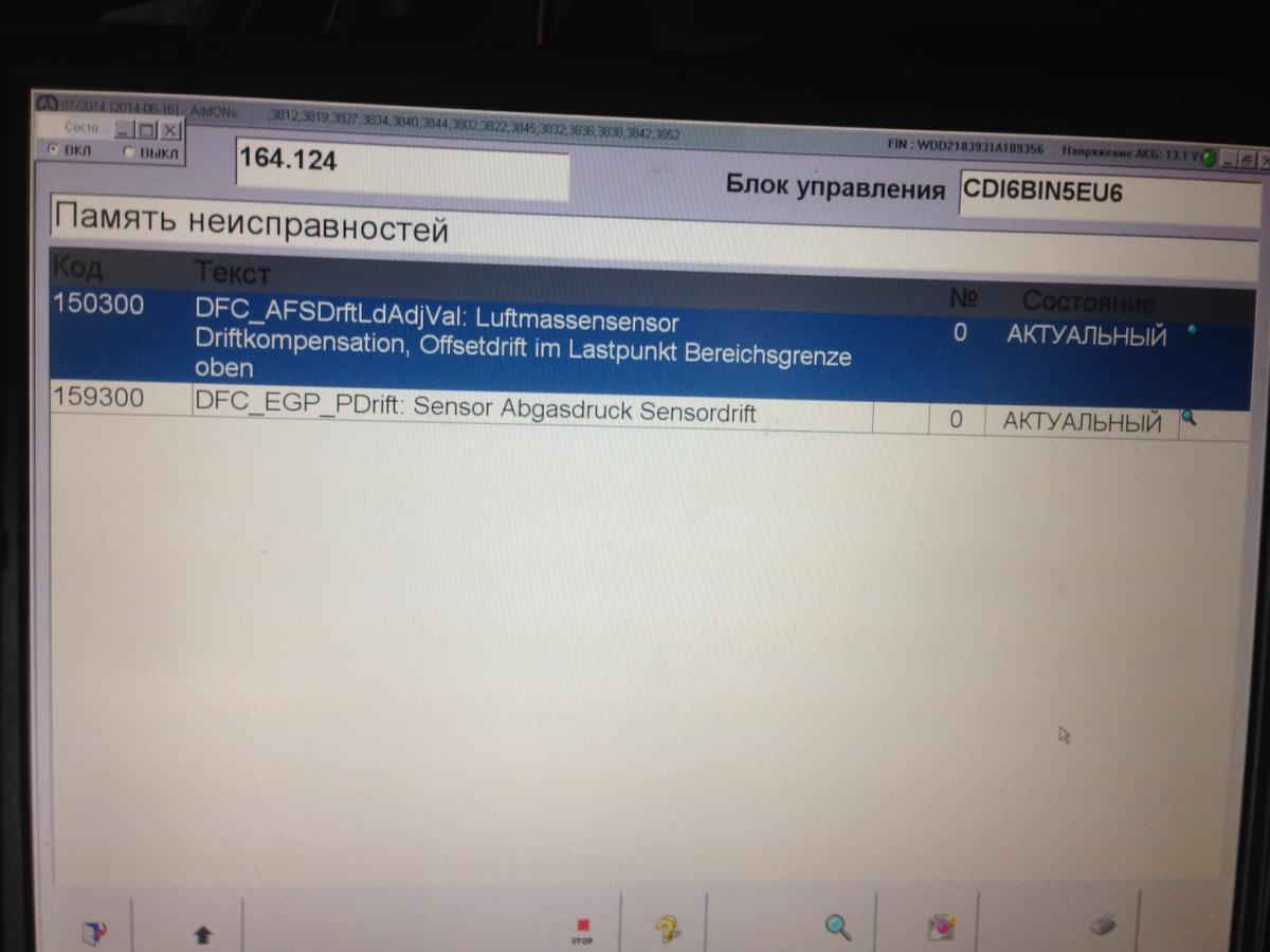

megavolt79 Опубликовано 29 мая, 2017 Опубликовано 29 мая, 2017 Добрый вечер. CLS 350 CDI W218 висит ошибка 150300 - показания HFM выше максимального значения, активная не удаляется. Расслоилась резинка на выходе из турбины. Резинку заменили ошибка не удаляется. Работаю star C3, он эти кузова не поддерживает, захожу через ml164. Тесты по датчикам расхода проходит, фильтра чистые. Ни кто не сталкивался с проблемой?
megavolt79 Опубликовано 30 мая, 2017 Автор Опубликовано 30 мая, 2017 Был обнаружен мертвый датчик противодавления B60. Датчик подкинули с донора, ошибка по датчику противодавления ушла по расходомеру висит. Вечером приедет новый датчик B60 заменим попробую прокатиться.
