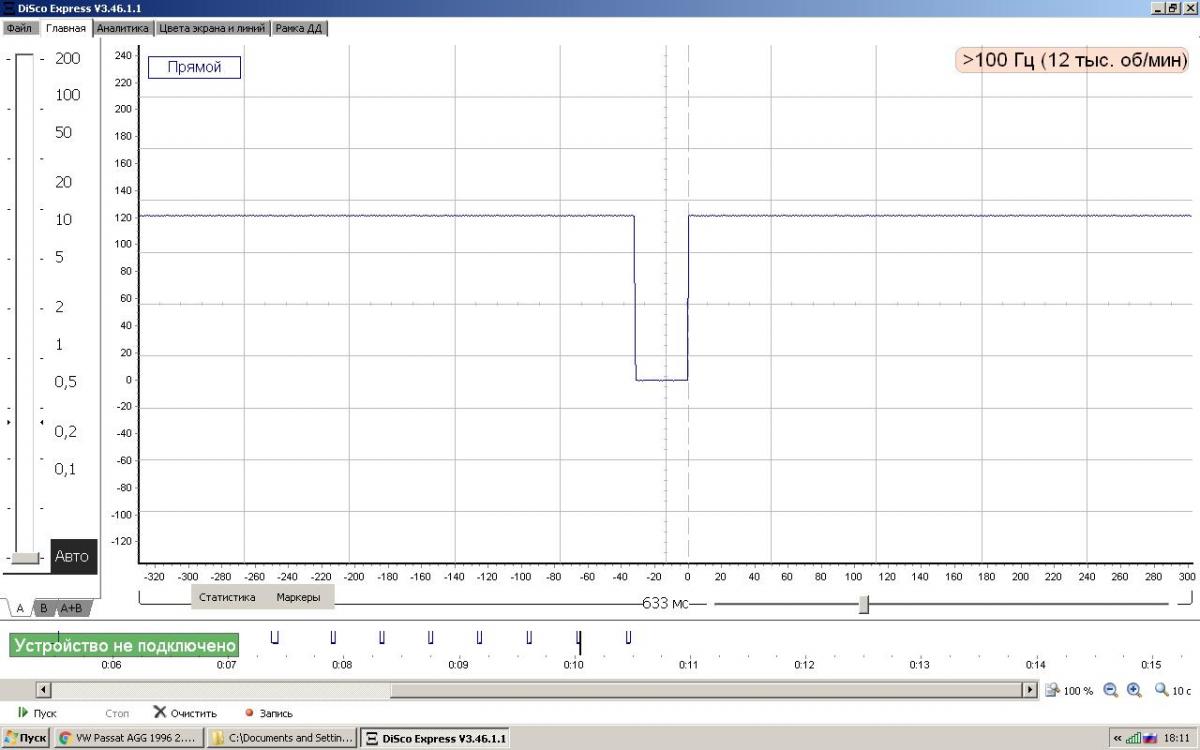

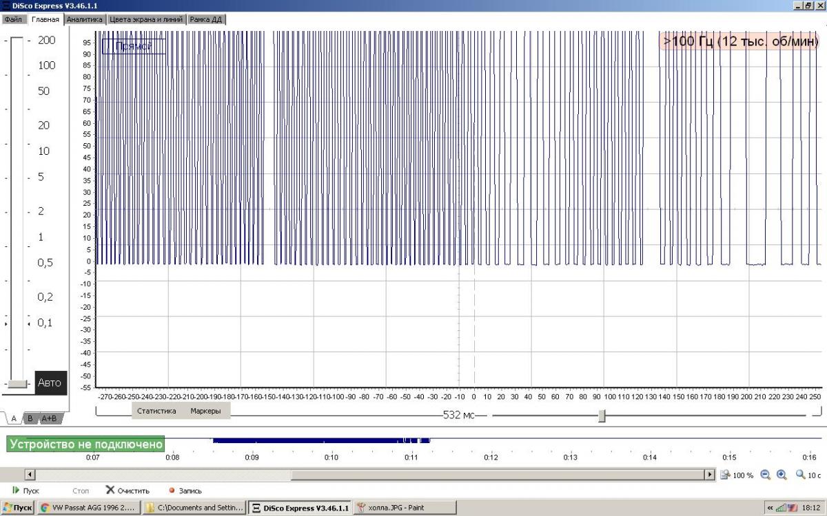

avtoteh_dnepr Опубликовано 22 июня, 2017 Опубликовано 22 июня, 2017 Притащили на шнурке, стартер крутит, но не заводится, ошибок было много, но после сброса новые не появлялись. При проверке нету искры, но при этом сухие свечи. Подключил осциллограф к ДПКВ - осциллограмма есть. На датчике холла, на катушке и на форсунках сигналов нету. Проводку прозвонил, все в норме. На сканере нету оборотов, импульсы стоят без изменений, при нажатии на педаль газа дпдз отклонение показывает. В иммо ошибок нету, иммо ключик видит. Вопрос - может ли так глючить эбу? Если все же предположить, что иммо не работает, что в данном авто отключает иммо?

avtoteh_dnepr Опубликовано 23 июня, 2017 Автор Опубликовано 23 июня, 2017 Выложу на всякий случай осциллограммы и скрины. Правильность установки фаз на данном двигателе проверена? На данный момент импульсы с датчика холла идут, и до ЭБУ доходят? Работает ли топливный насос в момент прокрутки стартером? Трамблер стоит родной? Есть ли возможность снять одновременно две осцилограммы - ДПКВ + ДПРВ? По подаче топлива вопросов нету. И б.н. накачивает и при прокрутке б.н. работает. Касательно ипульсов, земерял возле эбу, с ДПКВ и холла приходят, от эбу на катушку и на форсунки нету. Метки на месте, это было проверено сразу. Есть подозрение на дпкв как бы не правильный сигнал показывает, как бы сигнал есть, но эбу его не распознает. Что скажите господа? осцилка.rar
уномоменто Опубликовано 23 июня, 2017 Опубликовано 23 июня, 2017 (изменено) Осцилы паршивенькие, но сдаётся мне что д.п.к.в. не той системы установлен. Изменено 23 июня, 2017 пользователем уномоменто
052 Опубликовано 24 июня, 2017 Опубликовано 24 июня, 2017 Маховик не гуляет? Осцилка по дпкв, вроде ,как для холла-он там и есть.
avtoteh_dnepr Опубликовано 24 июня, 2017 Автор Опубликовано 24 июня, 2017 (изменено) как проверить "гуляет" ли маховик? ошибка по дпкв не выскакивает по крайней мере сразу. есть у кого правильная проверка дпкв на данном авто. почему спрашиваю, вскрыл старый дпкв, на нем как-то но заводилась, нашел и устранил замыкание, а вот по сопротивлениям и направлениям тока звонятся по разному, новый и старый. Изменено 24 июня, 2017 пользователем avtoteh_dnepr
Дмитрий Иванович Опубликовано 24 июня, 2017 Опубликовано 24 июня, 2017 На твоей осцилограмме видно что постепенно растет ширина импульса с ДПКВ, это говорит о том что либо косяк в самом датчике,возможен не правильный зазор между маховиком и дпкв,или не корректно снят график. Я бы повторно несколько раз снял бы осцилку и проанализировал ее,если сигнал такой как у вас на первой вряд ли машинка заведется.
shpuntik 2 Опубликовано 24 июня, 2017 Опубликовано 24 июня, 2017 Ширина импульса - это скорость вращения, а расстояние до диска - это амплитуда сигнала.
052 Опубликовано 24 июня, 2017 Опубликовано 24 июня, 2017 Игорь, тут датчик колена -датчик холла. Там разве амплитуда может быть ниже ?
shpuntik 2 Опубликовано 24 июня, 2017 Опубликовано 24 июня, 2017 Речь о том, что ширина импульсов не зависит от зазора, как рассуждал Дмитрий. Я показал в общем, не обращая внимания на тип датчика. Смотри контекст короче говоря.
