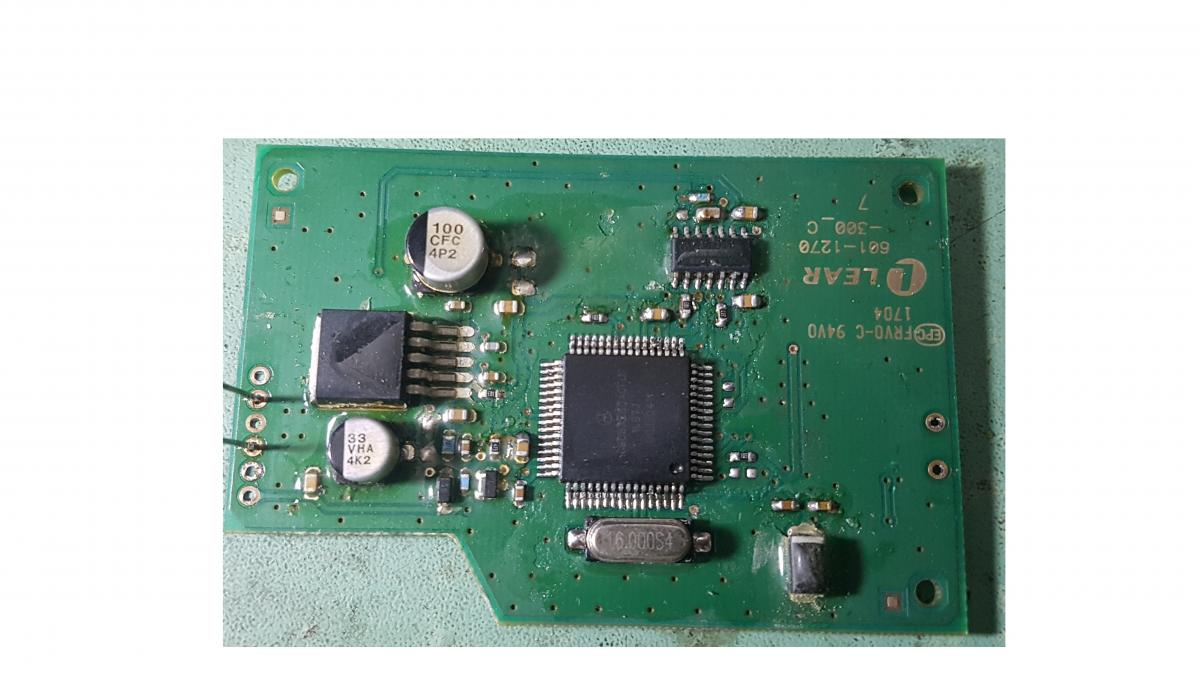

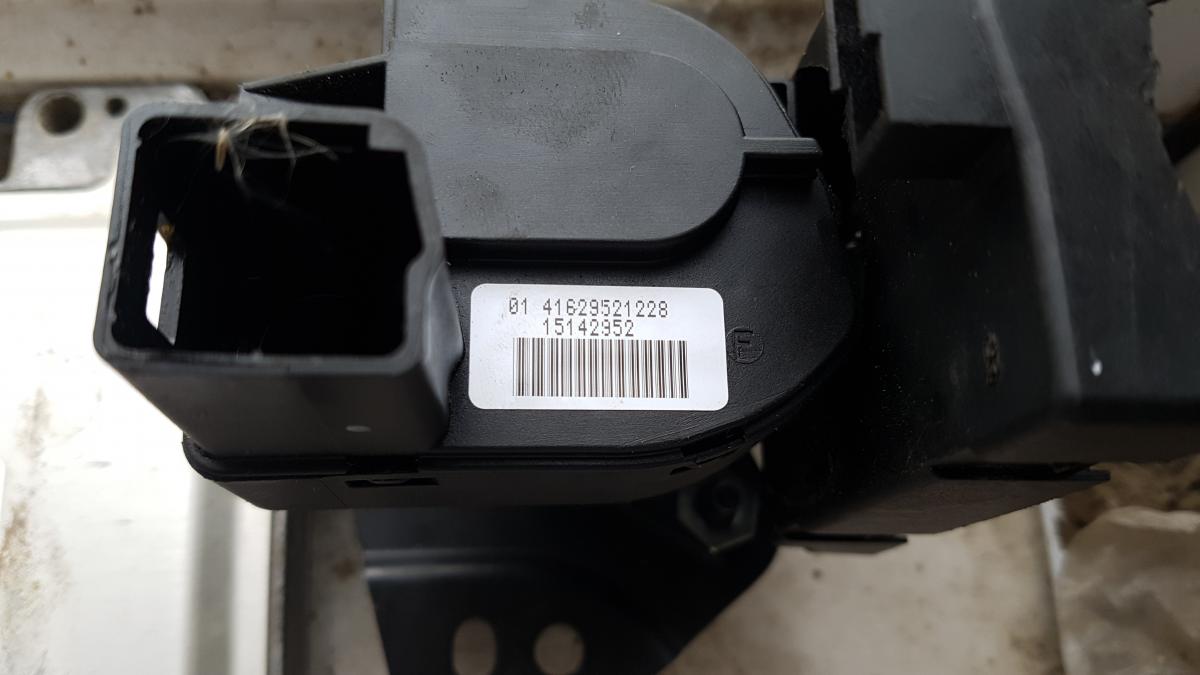

Slavik k Опубликовано 3 ноября, 2017 Опубликовано 3 ноября, 2017 а покажи плиз фото имошника , и желательно с шильдиком ( если он там есть )
xsada Опубликовано 27 декабря, 2017 Автор Опубликовано 27 декабря, 2017 а покажи плиз фото имошника , и желательно с шильдиком ( если он там есть ) Все еще не завели...
xsada Опубликовано 27 декабря, 2017 Автор Опубликовано 27 декабря, 2017 Нашел комплект точно такого имошника с ключом. Никто не в курсе дальнейшей синхронизации?
