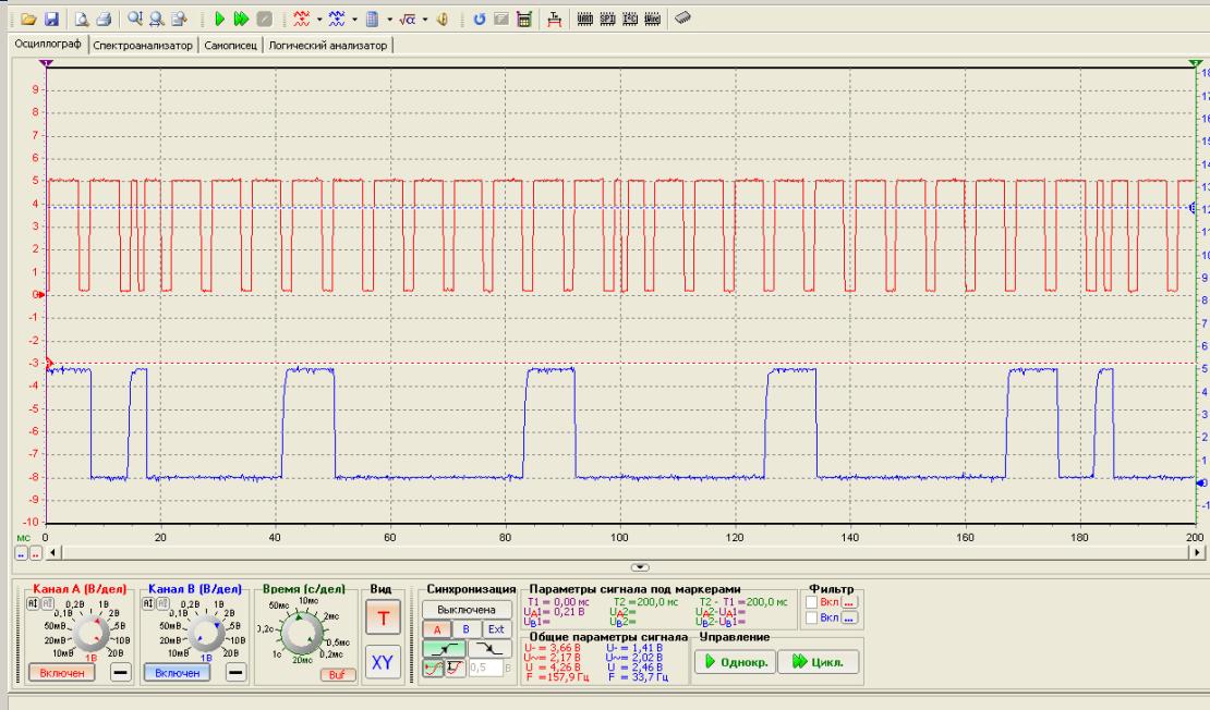

Приехала машина с ошибкой р0336,датчик коленвала до нас меняли,но с нового китайского датчика сигнал совсем
"кривой".
Перепроверили фазы,поставили свой оригинальный д.коленвала,машина заводится и сразу глохнет с ошибкой Р0336.
Не передергивая зажигания со второго или третьего раза заводится и работает,и висит ошибка.
Если на заведенную машину сбросить ошибку то заглохнет.

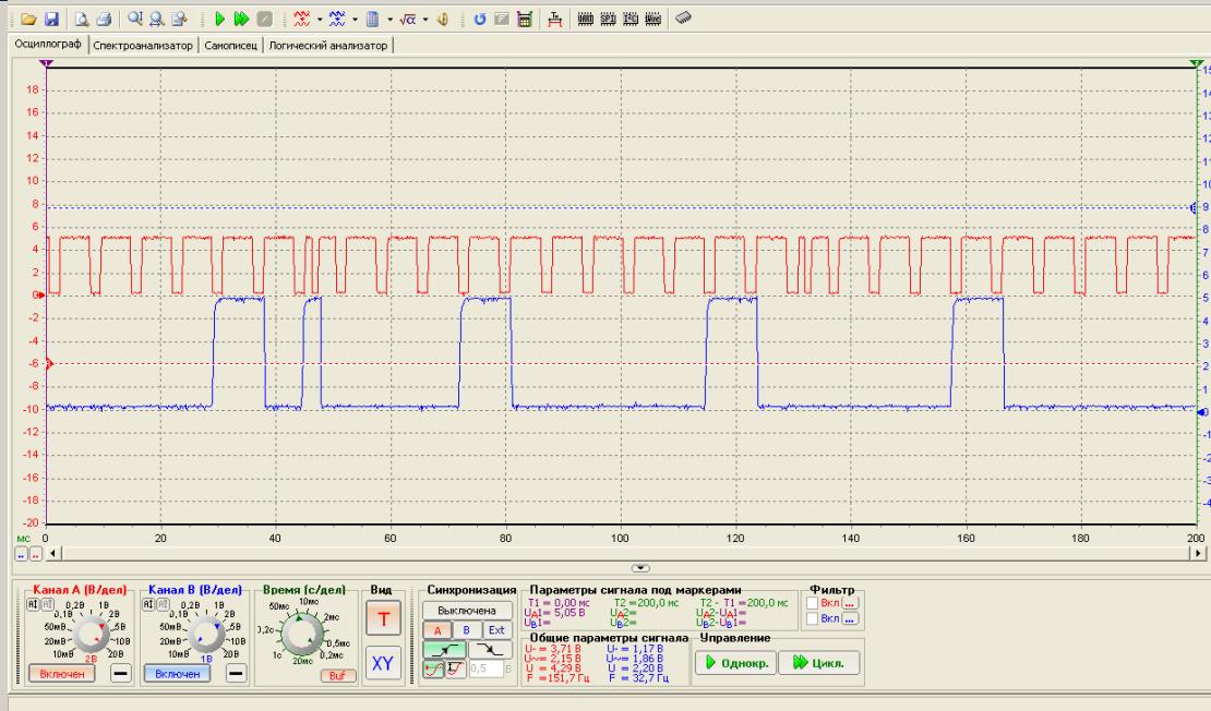

Нашел по сети синхру по ДПКВ и ДПРВ,но моторы 1.5 и 1.6,мои осциллограммы очень похожи.
Предыстории появлении этой проблемы нет,старый хозяин продал и сказал поменять д.колена,
новый купил поменял и ничего не изменилось.
Есть вопрос, на мотор D17A1(америкоз) осциллограммы от 1.5 и 1.6 двс должны быть одинаковы?
Спасибо.
После замены сброс РСМ делали.
