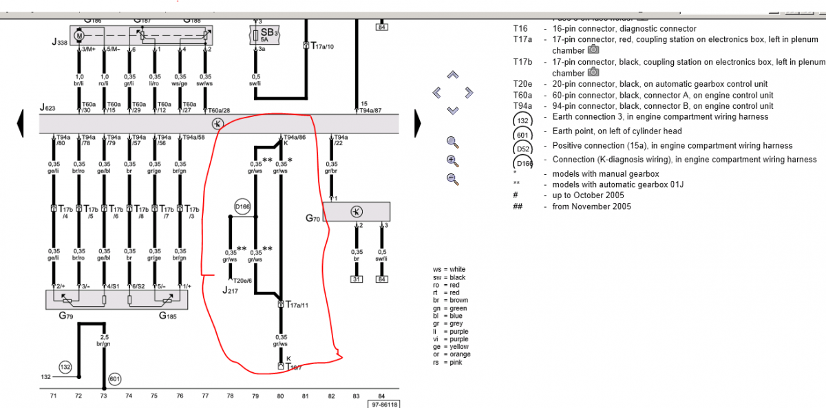

Гость Опубликовано 12 сентября, 2017 Опубликовано 12 сентября, 2017 Блок MED 9.1 WAUZZZ4F76N090479 BPJ Нет связи с моторным. Пробовал Одисом, Вагкомом и Максисисом. Кан до блока звонится, остальные блоки на отсутствие связи реагируют только при отключении блока. В штатном режиме связь получается есть между ними. К-лайна я по схеме не увидел. Как бороться с проблемой?

Гость Опубликовано 12 сентября, 2017 Опубликовано 12 сентября, 2017 Забыл уточнить-мотор работает. Подсказали, что есть еще к-линия. Ею завтра и займусь. По ОБД, кстати, на связь выходит.
052 Опубликовано 13 сентября, 2017 Опубликовано 13 сентября, 2017 Нет там никакой к-линии, это не табурет или т5.
Гость Опубликовано 13 сентября, 2017 Опубликовано 13 сентября, 2017 Ошибаетесь, Уважаемый! Есть. И на схеме и в машине. Причем линия в порядке. Пощупаю осцилом ее-может ясность будет.
BanerP3 Опубликовано 13 сентября, 2017 Опубликовано 13 сентября, 2017 У меня было два автомобиля 2006 года с ME9.1, они прошивались и диагностировались только по k-line.

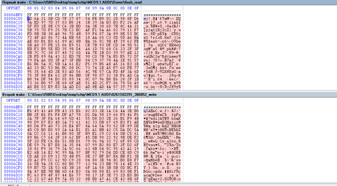

Гость Опубликовано 23 сентября, 2017 Опубликовано 23 сентября, 2017 Блок бу пришел. Подкинул его-на связь вышел. Естественно с ошибками и без запуска! Переписал его содержимым из родного блока. И... Связи нет!!! Но мотор работает. Блоки по маркировке совершенно одинаковы. Пробую флешь с донора и еепром родной-оба блока на связь выходят, но висит ошибка неисправность блока управления. И мотор запускается и глохнет. Получается в этом блоке и во флеши синхра присутствует? Помогите разобраться.
Гость Опубликовано 23 сентября, 2017 Опубликовано 23 сентября, 2017 Сравнил три прошивки. Вопрос решился переносом этой области в скачанный сток. Осталось непонятным, зачем так правилась прошивка.
