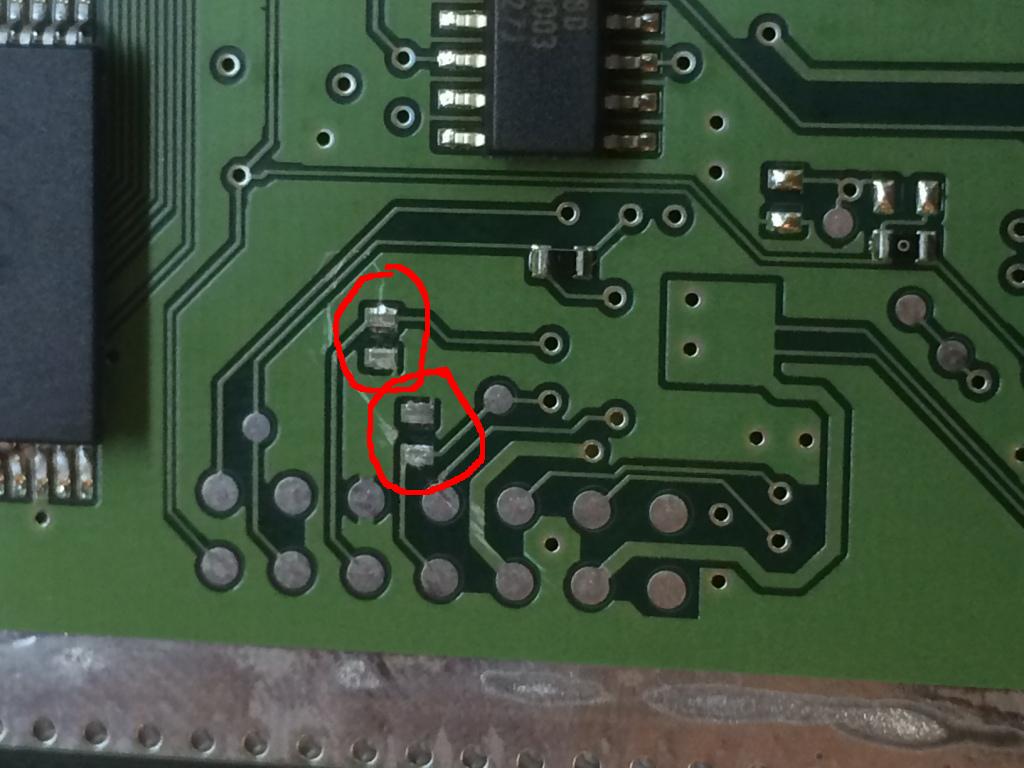

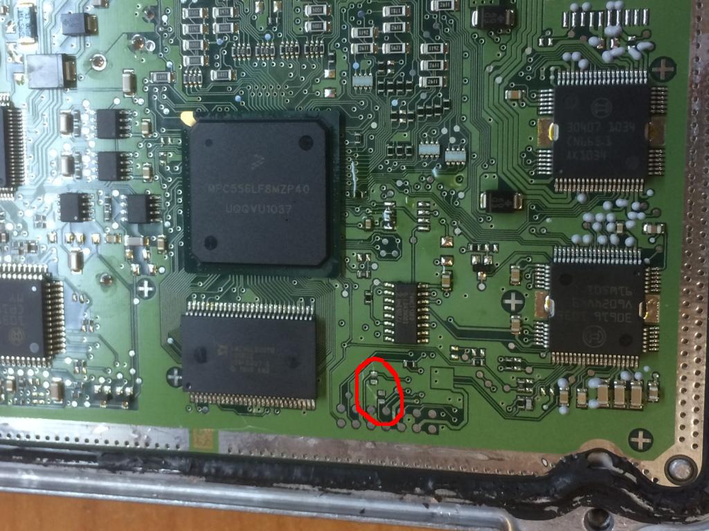

Добрый день. При разборке блока ЭБУ, снесли пару деталей. На фото, обведены красным. Может у кого есть инфа или фотография блока. Где можно рассмотреть нужные детали.

Эти резисторы на запуск не влияют. Ставь 4,7к. Они имеют отношение к BDM интерфейсу.

Спасибо. Поставили. С ними стала схватывать, но не заводится. Ошибки Р2146, Р2149

Ошибки в цепи обрыва всех форсунок. Смотрите плату внимательнее, еще где-то резисторы оторвались. Смотрите в районе прямоугольной микросхемы, отвечающей за управление форсунками.

Все проверили. Больше ни чего не нашли. При демонтаже, так же были повреждены, три вывода флешь. По первости не обратив внимание, подключали блок. Потом ессесно, восстановили. Теперь такая проблема. Могла флеш поехать?

Да, могли данные поехать, но зависеть будет от функционального назначения выводов, которые повредили. И потом, ошибок кроме как по форсам нет, значит с прошивкой все нормально.
