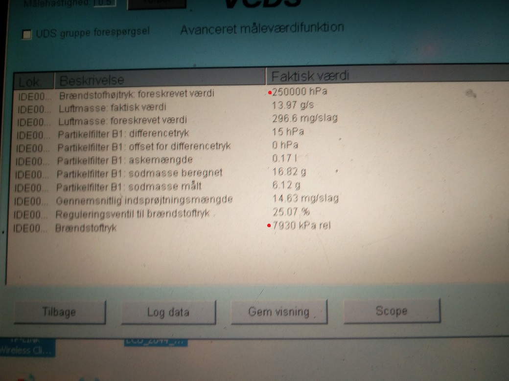

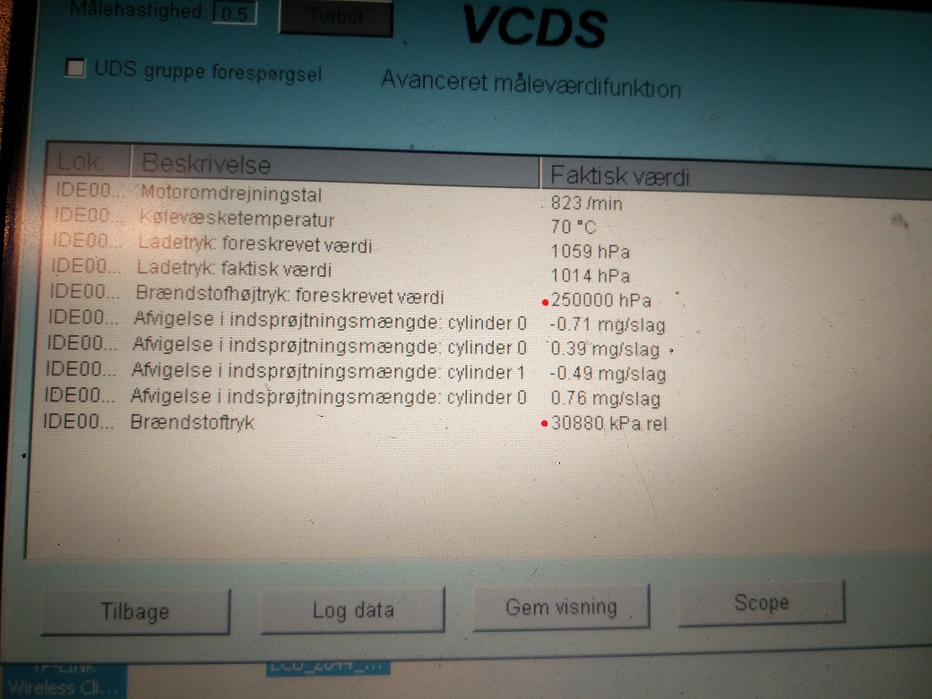

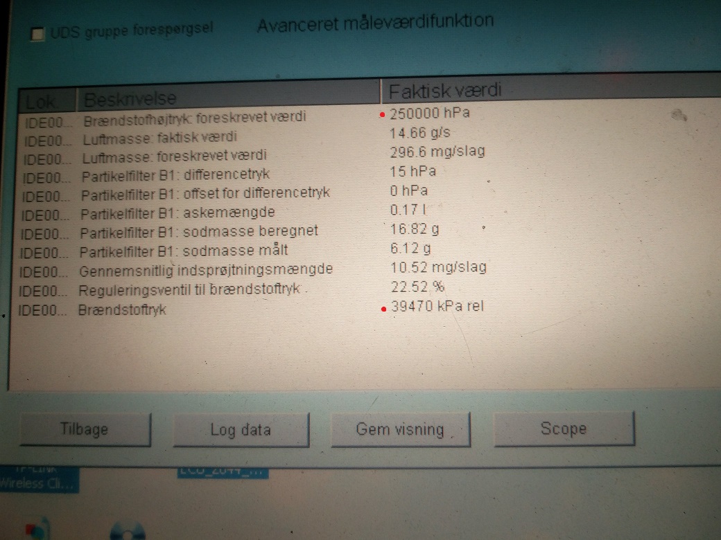

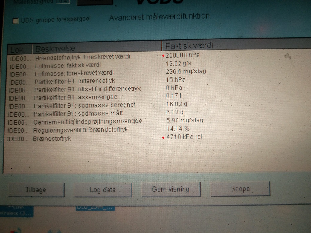

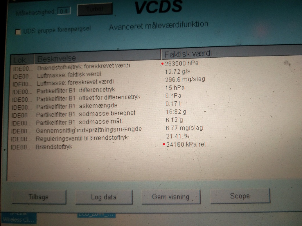

Эгил Опубликовано 26 декабря, 2017 Опубликовано 26 декабря, 2017 Здравствуйте! Прошу о помощи в поиске неисправности. Мотор трясётся на холостом ходу. Поднимаю чуть обороты - работа двигателя выравнивается, но есть пробои. За 1500 об/м работает ровно. При езде проблем нет. Ошибок в моторном нет. В живых данных магистральное давление прыгает. То подскакивает на 390Бар, то падает до 40Бар. Удивительно что ошибок нет. должна в роде глохнуть при давлении ниже 200Бар.. Клиент говорил что пару месяцев назад был у дилера на перепрашывку и сразу после этого на оптимизацию. Машина так себя ведёт две недели. Была в другой мастерской где во время поиска неисправности мотор перестал заводится. Поставили другой насос высокого давления - мотор завели но проблема осталась. Может кто встречался с подобным? VIN WAUZZZ8K1AN034795

Эгил Опубликовано 27 декабря, 2017 Автор Опубликовано 27 декабря, 2017 А сам то что предпринял? Машину то хоть видел или заранее готовишься? Нельзя без собственных мыслей диагностикой заниматься. Я посмотрел живые данные. Фотки выкладываю. То что сразу бросилось в глаза, давление магистрали скачет. Проверил егр на утечку, соединения на плохой контакт, коррекцию форсунок, давление в ДПФ, питание на сенсор давления магистрали. В прочем всё это при неисправности регистрировалось бы в памяти. Если снять фишку с сенсора давления магистрали, холостой ход выравнивается. Снимал клапан объёма с насоса - струшки не видно. Машина уже пару дней отездила на донорском насосе. Забыл проверить контроль клапана объёма топлива на насосе высокого давления и сравнить с сигналом на клапан давления магистрали. я склоняюсь на неисправность клапана объёма. Звонил дилеру, мне говорят что такой можно купить только в сборе с насосом. Авто у меня нет. Завтра вечером опять приедет. После работы буду смотреть. Коробка механика или автомат? Если механика , то возможна проблема с двухмассовым маховиком. Коробка механическая. В случае маховика вибрация была бы и при наборе скорости..
