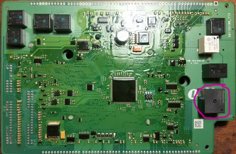

Dima0215 Опубликовано 12 ноября, 2021 Опубликовано 12 ноября, 2021 Фото не мое но реле правильно указано
soinov.e Опубликовано 19 ноября, 2021 Опубликовано 19 ноября, 2021 Всем привет . Расковырял релюху обведённую красным ( внутри стоит малюсенькая релюшка , контакты в нутри закопчённые) , заменил на релюху от сиги , но проблемы остались , гитару меняли , какие ещё релюшки влияют на роботу дворников ?
soinov.e Опубликовано 21 ноября, 2021 Опубликовано 21 ноября, 2021 Всё таки "собака" зарыта в этой релюхе , победил .😀
