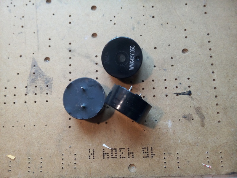

Sergeii Опубликовано 30 января, 2018 Опубликовано 30 января, 2018 Выпаять зуммер."убрать лампочку"... проблема решена....
Вася063 Опубликовано 30 января, 2018 Опубликовано 30 января, 2018 Выпаять зуммер."убрать лампочку"... проблема решена.... В этом случае пропадет зуммер ремней, габаритов и прочих нужных напоминаний.
damir031 Опубликовано 30 января, 2018 Автор Опубликовано 30 января, 2018 я про выпаивание думал, но клиенту нужна незабывайка габаритов и ремней.
Ranger Опубликовано 30 января, 2018 Опубликовано 30 января, 2018 любой каприз за деньги клиента.Отрежь родную дорожку от бипера, выведи на него два провода через реле и диод от габаритов и от защелок.Причем будет все как в штате по трем условиям.В 11 году, если мне память не изменяет, концевики еще не кановые, а если и кановые, то от света в салоне.

липгород Опубликовано 9 февраля, 2018 Опубликовано 9 февраля, 2018 (изменено) любой каприз за деньги клиента. Отрежь родную дорожку от бипера, выведи на него два провода через реле и диод от габаритов и от защелок. Причем будет все как в штате по трем условиям. В 11 году, если мне память не изменяет, концевики еще не кановые, а если и кановые, то от света в салоне. любой каприз за деньги клиента. Отрежь родную дорожку от бипера, выведи на него два провода через реле и диод от габаритов и от защелок. Причем будет все как в штате по трем условиям. В 11 году, если мне память не изменяет, концевики еще не кановые, а если и кановые, то от света в салоне. По арабам, не так то просто. Honda CR-V, 2000 год. Желание клиента, убрать тюлюлю навечно. Варварские методы, не возбронялись. Физически, бимер, из панели, удален. Результат, ноль. Нашёл, на блоке предохранителей, ещё надстройку с излучателем, удален. Результат, ноль. Как пиликал, так и остался живой. Даже интересно, где, расположен тот звонок? Изменено 9 февраля, 2018 пользователем липгород
damir031 Опубликовано 10 февраля, 2018 Автор Опубликовано 10 февраля, 2018 у меня найти неполучилось , подъемника у меня нет, а на скорости искать не вариант .и со слов хозяина где то от сюда тоже нетот случай. вычитайте флешь из моторного и киньте сюда, попробую посмотреть. моторному наверное разницы нет на это, край ABS ругался бы на это. ну это моя версия.
