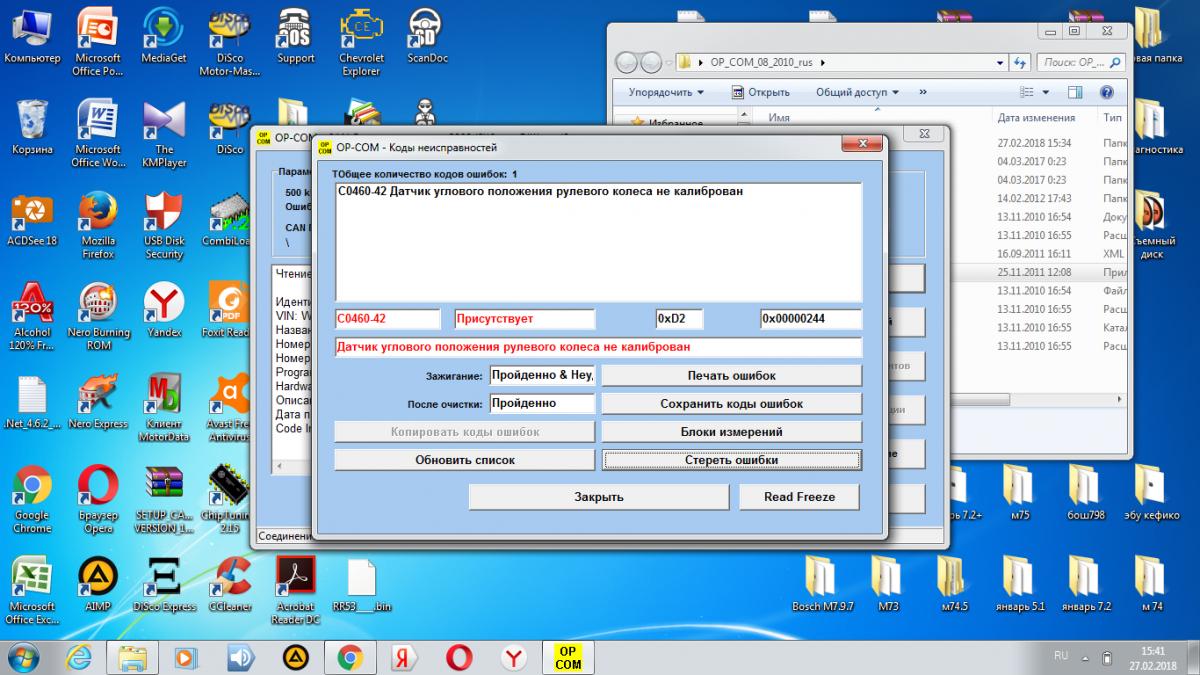

Санечик Опубликовано 27 февраля, 2018 Опубликовано 27 февраля, 2018 День добрый.Имеем Опель корса D 2008 года. Клиент разобрал датчик подогнул усики и электроусилитель заработал.Но слетели кодировки датчика углового положения руля.Захожу в реальные параметры пишет 365 градусов.После калибровки опкомом пишет ноль градусов ошибки сбрасываются но после поворота руля до упора именно вправо ошибка опять вылазеет. Клиент божится что датчик стоит по меткам.Интересный момент при кодировке датчика на астре н это происходит через сим модуль и просит карпасс На корсе сим модуля нет в опкоме и карпасс он не просит. Автоком тоже не хочет калибровать. Ткните носом как это сделать на корсе D.Заранее благодарен
shadows Опубликовано 27 февраля, 2018 Опубликовано 27 февраля, 2018 Новый датчик для начала поставить
Алексей24648 Опубликовано 27 февраля, 2018 Опубликовано 27 февраля, 2018 Датчик по показаниям вручную выстави ближе к 0(с разбором), а потом калибруй если не 0. Клиент всегда говорит что не чего не крутил, было подобное не раз.
