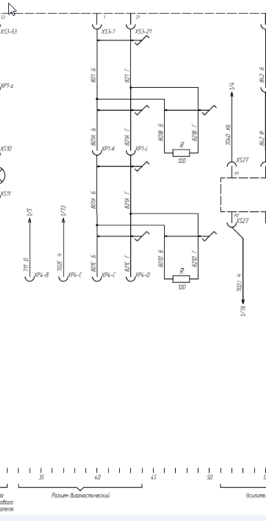

edvand Опубликовано 27 февраля, 2018 Поделиться Опубликовано 27 февраля, 2018 Всем здравствовать! Прошу подсказки, совета по проблеме. АТП попросило сделать диагностику здоровенному, междугороднему автобусу НЕФАЗ, с вышеупомянутым движком. Разъем 9-ти пиновый, был куплен переходник на Сканматик, им же и пытался подключится-не вышло, питание на разъеме есть, связи с ЭБУ нету. Подключился к другому автобусу, точно такому, - все нормально , связь есть. Проблема с которой началась канитель в том что автобус дымит и потерял мощьность. Искать обрыв в линии диагностики-нереально, длинна автобуса 12 метров, а ЭБУ и диагн. разъем в разных концах машины. Не подскажите распиновку разъема ЭБУ? Нашел какую то в ней указаны выходы 1 и 21 на колодку диагностики. Это они? хоть кинуть времянку до разъема диагностики чтобы подключится. Прокатит с этим дизелем такой маневр? Ссылка на комментарий Поделиться на другие сайты Поделиться

edvand Опубликовано 28 февраля, 2018 Автор Поделиться Опубликовано 28 февраля, 2018 мне совсем не лень тащить провод, нереально проверить 12-ти метровый провод в жгуте по всему автобусу, это немного разные вещи. А по Камминсу только такие, дебильные схемы, попроще нету, для малограмотных) ? Ссылка на комментарий Поделиться на другие сайты Поделиться
