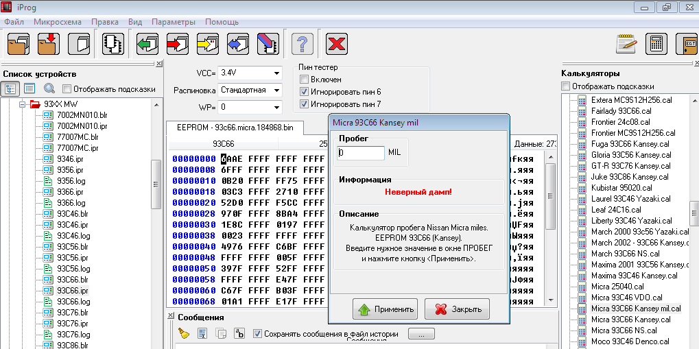

mykhailo Опубликовано 16 марта, 2018 Автор Опубликовано 16 марта, 2018 (изменено) Ребята,повторюсь!Щиток подключил на столе -пробег засветился 184868 км(не корректированный),сдул eeprom -в прогер сразу прочитал.Дамп в первом посту, считывал дважды для сравнения.В принципе это в моих интересах ничего не утаивать и прислушиваться к мнениям участников данной дискусии.Щиток разобранный ив любой момент я готов на эксперименты с Вашей помощью.Спасибо Изменено 16 марта, 2018 пользователем mykhailo

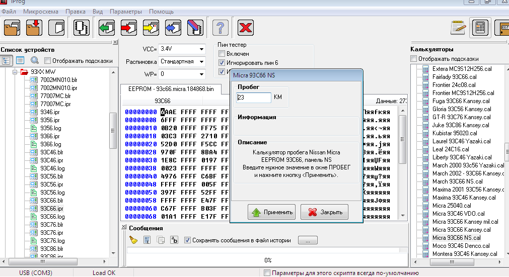

mykhailo Опубликовано 16 марта, 2018 Автор Опубликовано 16 марта, 2018 (изменено) sergeiii ! Я не пользовался кальком,но судя по Вашим скриптам оригинал не соответствует пробегам разных типов панелей..В первом скрипте побег панели NS соответствует 23 км -у меня на дисплее одо заполнены все разряды ,но только непонятными знаками.Прошу помощи Изменено 16 марта, 2018 пользователем mykhailo
