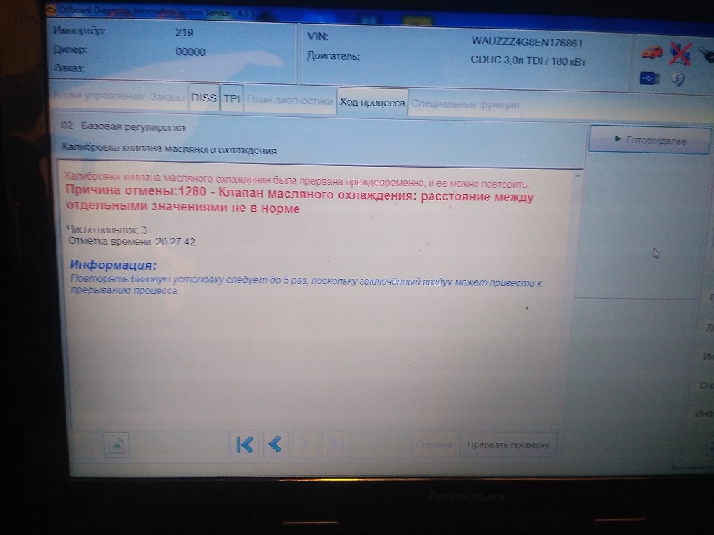

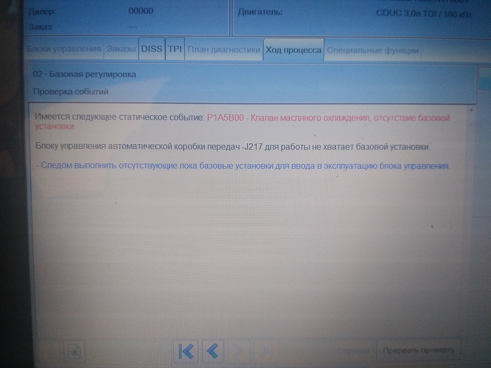

Guest Posted July 3, 2018 Share Posted July 3, 2018 (edited) WAUZZZ4G8EN176861 Столкнулся в первый раз. Мехатроник поставлен новый. Была ошибка Р1701-блок управления заблокирован. Эту проблему решили. Но машина все равно не едет! То есть при включении передачи не происходит ничего! Осталась ошибка по базовой установке клапана масляного охлаждения. Установка начинается, но в итоге прекращается. Может ли из-за этого не ехать? Масло залито 3.5 литра, АТФ. Остальные адаптации повторил-проходят без проблем. Подскажите номер SSP на эту коробку. Edited July 3, 2018 by karel Link to comment Share on other sites More sharing options...

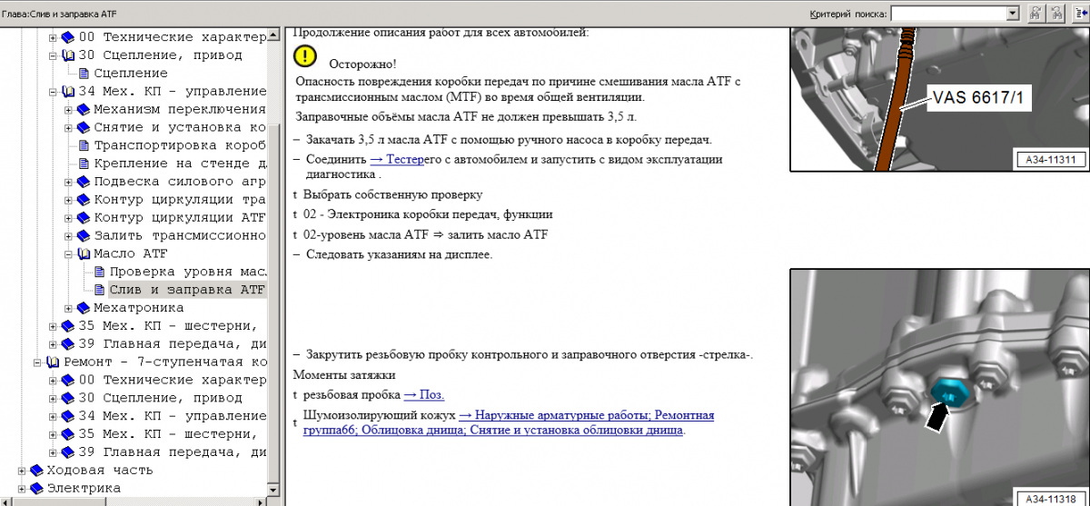

chuby Posted July 3, 2018 Share Posted July 3, 2018 А никого не смутило, что залили после замены мехатрона 3,5 литра атф? Вин расшить нечем, но по моим подсчетам там должна стоять dl501. И туда минимум 6 литров при снятии мехатрона влазит) И не просто атф, а если меня опять же память не подводит g052 529 надо) Link to comment Share on other sites More sharing options...
Guest Posted July 4, 2018 Share Posted July 4, 2018 DL382-7F там стоит, как я понял. Насчет объема АТФ-с Эльзой будете спорить?))) Мехатрон новый или "новый"? Именно новый. Куплен в Германии. Кстати. ВИН Этка почему то не определила!? Link to comment Share on other sites More sharing options...

Guest Posted July 4, 2018 Share Posted July 4, 2018 Коробкам в этих SSP уделено всего по несколько страниц общей информации. Примерное впечатление сложилось. Но ни насколько не приблизило к решению проблемы! Вопросы так и остались-почему не проходит адаптация клапана и почему коробка не включается!? Связано это друг с другом или это разные проблемы? Link to comment Share on other sites More sharing options...

Guest Posted July 4, 2018 Share Posted July 4, 2018 В первичной диагностике я не участвовал. По легенде машина ехала только на первой передаче, да и то не долго-вставала. Ошибки якобы были по мехатронику. Какие-не знаю. При замене коробку не снимали. Заменили только мехатроник. Не понимаю почему нет никакого движения при включении передачи!? При адаптации жизнь есть. Механизмы двигаются. Изначально была ошибка Р1701-блок управления заблокирован. Вчера в онлайне привязку сделали. Но машина так и не едет!? Link to comment Share on other sites More sharing options...

valera Posted July 4, 2018 Share Posted July 4, 2018 DSG7 0CK (DL382-7F)Масло ATF: G 055 549 A24.35л - полная заправка3.5л - замена маслаМасло MTF: G 055 529 A2 - 3.8л Может мало масла? Link to comment Share on other sites More sharing options...
Guest Posted July 4, 2018 Share Posted July 4, 2018 Проверят сегодня. Хотя заливали 3.5 литра Остальные тесты проходит. и давление масла подымается во время их. Link to comment Share on other sites More sharing options...

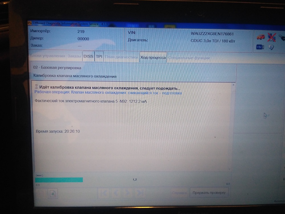

shpuntik 2 Posted July 4, 2018 Share Posted July 4, 2018 (edited) Перед калибровкой клапана масляного охлаждения, калибруются ещё два клапана. Так делал? Edited July 4, 2018 by shpuntik 2 Link to comment Share on other sites More sharing options...
Guest Posted July 4, 2018 Share Posted July 4, 2018 По второму разу вчера прошел, по всем пунктам. Все адаптации проходят с первого раза. Кроме этой! Link to comment Share on other sites More sharing options...

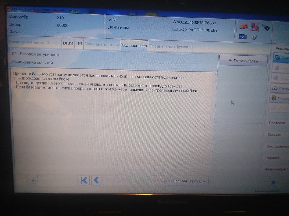

shpuntik 2 Posted July 4, 2018 Share Posted July 4, 2018 (edited) Даже не знаю чем помочь. У меня неоднократно после установки ремкомплектов на старые мехатроны 0В5 не проходила калибровка этого клапана и никакой ошибки не было, и коробка нормально работала. Новые мехатроны ещё никто не менял пока. Этот момент учитывал? Edited July 4, 2018 by shpuntik 2 Link to comment Share on other sites More sharing options...

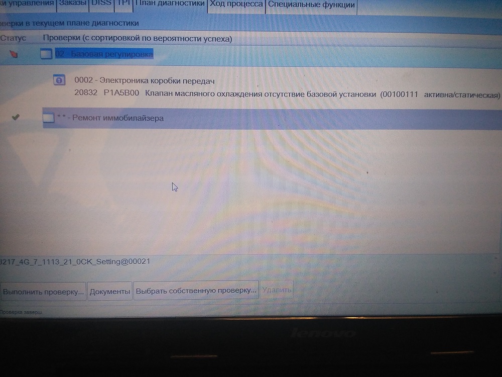

shpuntik 2 Posted July 4, 2018 Share Posted July 4, 2018 (edited) Ну так в Эльза-про по вину смотрел, конечно твоя. Там же есть замена J217 и замена мехатрона, эта картинка из замены J217. Ещё раз говорю, не встречал ни разу мехатроники, которые нужно обновлять. Edited July 4, 2018 by shpuntik 2 Link to comment Share on other sites More sharing options...
shpuntik 2 Posted July 4, 2018 Share Posted July 4, 2018 (edited) У тебя кстати картинка из Эльзы открыта не много не в том разделе. Нужно чуть ниже открывать "Ремонт - 7-ступенчатая коробка передач..." Глянул твой номер 4G1927153K, по картинке он для авто с мая 2015. Edited July 4, 2018 by shpuntik 2 Link to comment Share on other sites More sharing options...
