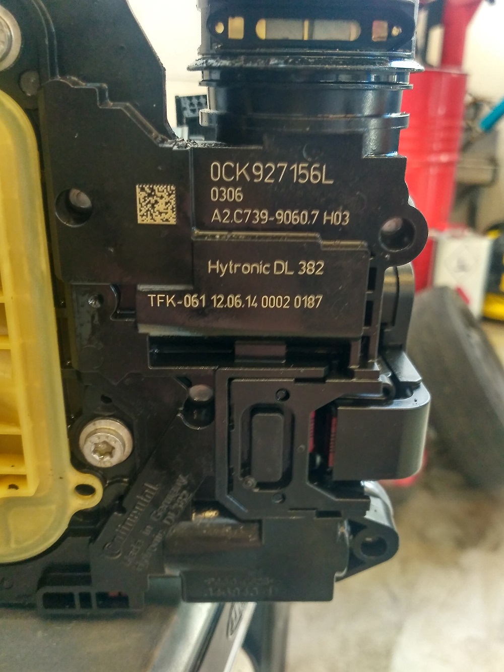

shpuntik 2 Posted July 4, 2018 Share Posted July 4, 2018 У тебя NYU, если не ошибаюсь. Link to comment Share on other sites More sharing options...
Guest Posted July 5, 2018 Share Posted July 5, 2018 Так может есть смысл пролить софт без буквы на конце? NYU-что значит эта аббревиатура? Link to comment Share on other sites More sharing options...
shpuntik 2 Posted July 5, 2018 Share Posted July 5, 2018 Модель коробки, как например мотор CDNC или CNCD. Link to comment Share on other sites More sharing options...
sid2009dim Posted July 5, 2018 Share Posted July 5, 2018 Странно, что не пробивается блок до 2015 года. Может в этом и проблема, блок заказан не тот? Link to comment Share on other sites More sharing options...

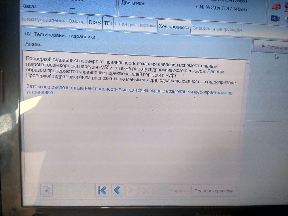

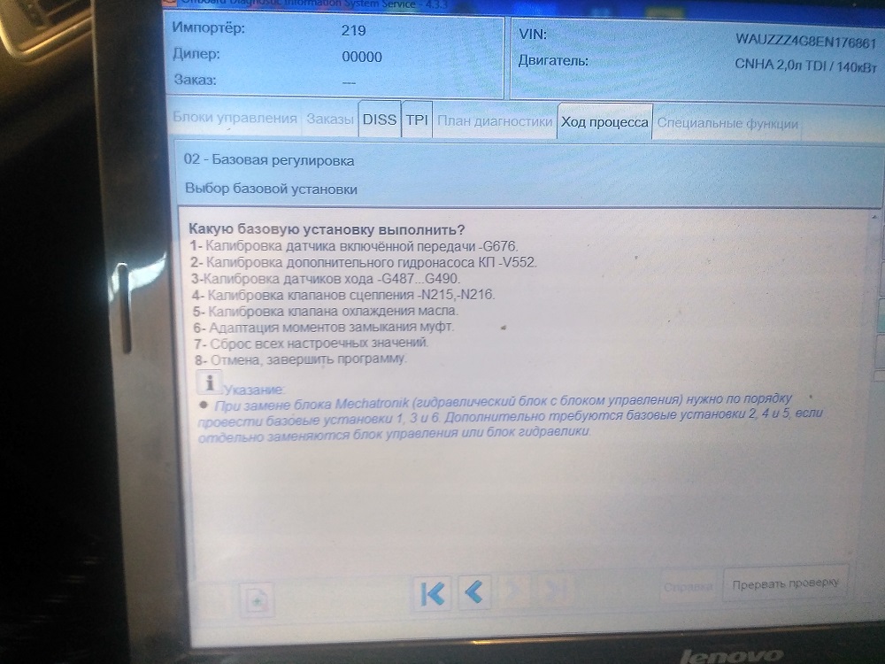

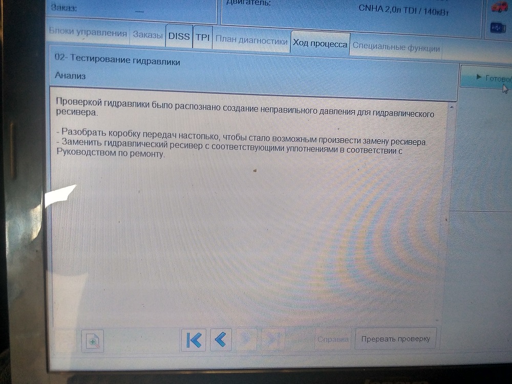

Guest Posted July 10, 2018 Share Posted July 10, 2018 Поработал еще с машиной. Масла долили, как требуется. Но изменений нет. Адаптация не проходит, машина не едет. В ведомых нашел проверку гидравлической части. Результат-неправильное давление для гидравлического ресивера. Напрашивается мысль, что проблема была не в мехатронике! Хотя что то этот мехатроник мне больше напоминает гидроблок с автомата!? Прикладываю длинный протокол. Да, по номеру блока-покупалось у дилера, по ВИНу. NO_ORDER_WAUZZZ4G8EN176861_2018-07-09_20-03-07_dprot_a6.rar Link to comment Share on other sites More sharing options...

tonybrize Posted Tuesday at 05:57 AM Share Posted Tuesday at 05:57 AM Приветствую Есть ли информация по решению данной проблемы? Тоже поменял мехатроник, все ок кроме этой адаптации. Уже пробовали заливать прошивки от такой же коробки но с ультрой - машина едет, все работает, но во всех блоках появляется ошибка по недоступности ультра (у меня торсен). Отозовитесь, кто владеет хоть какой-то информацией Link to comment Share on other sites More sharing options...
