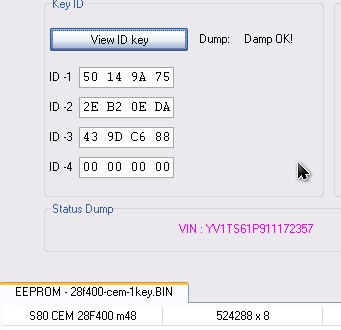

Дамп вроде адекватный это с 1-м измененным ключем , попробуйте записать и сверку сделать .. может криво записалось
Изменено пользователем pashkeks
Пробывал - без изменений.
Вы о чем?
Какой он в жопу адекватый,при чем тут область иммо,дамп весь перебитый,с ним даже СЕМ вообще не запустится.
