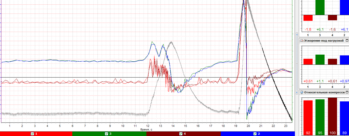

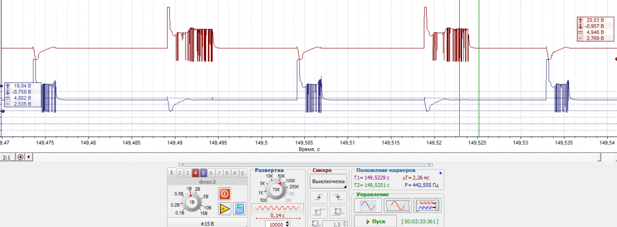

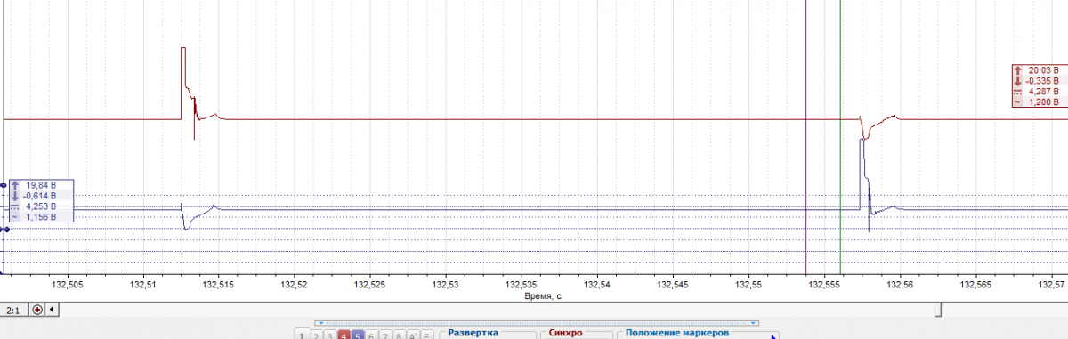

amatycin Опубликовано 2 августа, 2018 Опубликовано 2 августа, 2018 Машина не тянет на низких оборотах, на слух троит. Сканматик показал пропуски воспламенения 1-4 и ошибки богатая и бедная смесь. Перестановка ИКЗ и замена свечей не помогли. Скрипт показал неработающие форсунки 1-4 Замена форсунок с донора не помогла. Открутил модуль управления форсунками, подключился осциллографом-машина заработала ровно. Провода к модулю проверил, контакты почистил, подозрительные скрутки пропаял, машина уехала, но через пару часов всё повторилось. Подозрение на модуль управления форсунками, смущает разница открытого состояния форсунок 1-4 и 2-3. Коричневый-5й контакт модуля, синий-6й контакт модуля форсунок.

amatycin Опубликовано 3 августа, 2018 Автор Опубликовано 3 августа, 2018 Масло по уровню, В машине два ДК1 и два ДК2. Может из-за этого быть разное время впрыска?
unik Опубликовано 3 августа, 2018 Опубликовано 3 августа, 2018 Отключить ДК и увидеть как работает ДВС на 100%
amatycin Опубликовано 3 августа, 2018 Автор Опубликовано 3 августа, 2018 О, простая мысль, а в голову не пришла, спасибо.
