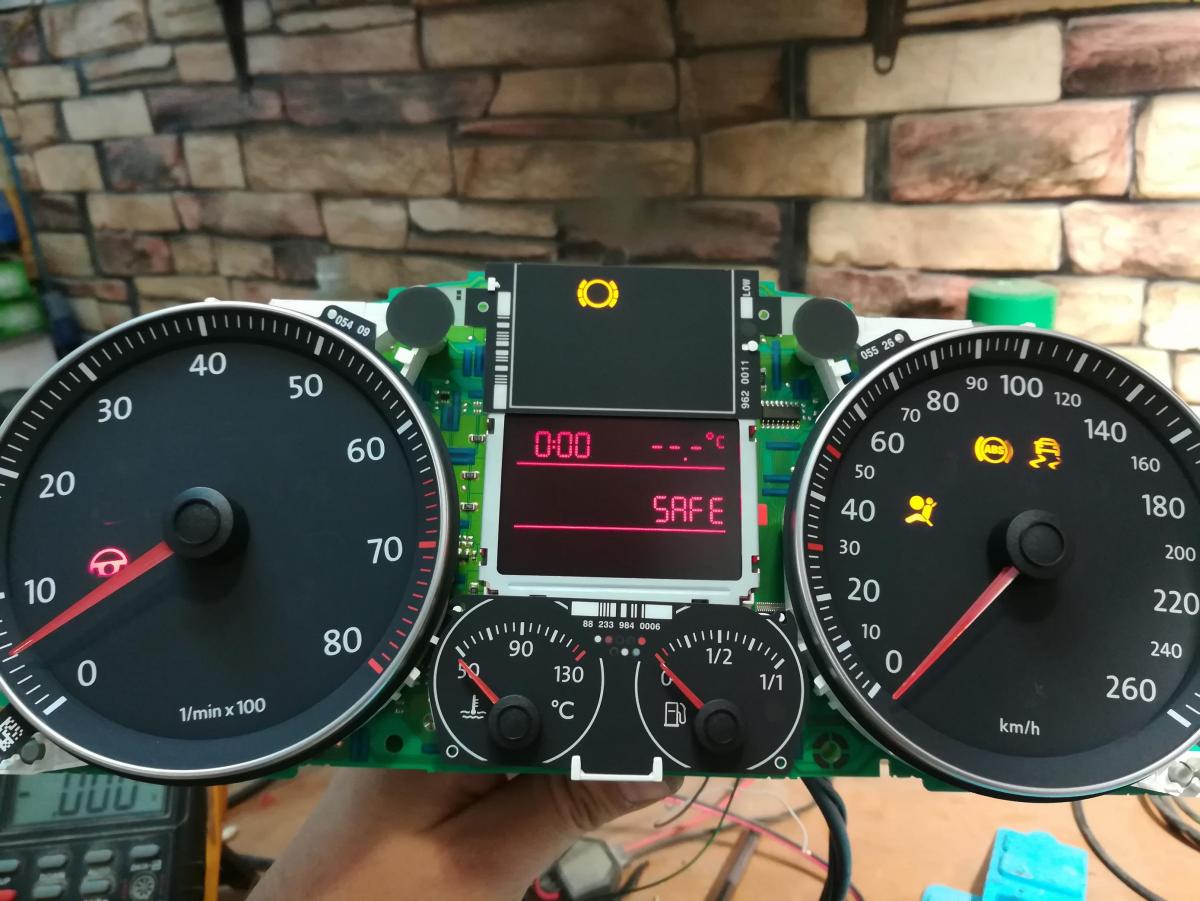

Здравствуйте, после замены замка зажигания клиентом- пропала накачка, на панели написано Safe, за накачку отвечает микра: em4093, поменял на заведомо исправную, накачка не появилась, на плате видны следы пайки до меня, паянный микронас, но машина по словам хозяина ездила, ремонтов не было. Из-за чего еще могла пропасть накачка?

Если поменял замок, то наверное антенна мертвая. С чего лезть в доску? Пайка то у микронас ноги задирали под хпрог.

Стоит , до панели провода звонятся, сигналка стоит, петля не в разрыв, другую петлю подкидывал, нет именно накачки , панель подключаю на столе
Другую антену подкидывал, ещё раз повторюсь: смотрю осциллографом на выходе панели на антену накачки нет.

Не мучайте панель! Она в таймауте, смотрите таймер обратного отсчёта, через пол-часика с включенным зажиганием safe пропадёт и появится накачка. В этих панелях при нахождении в режиме safe - накачка отключается! Скорее всего при замене замка было несколько раз включено питание, но панель не увидела транспондер и заблокировалась (иммо в панели). Удачи!
