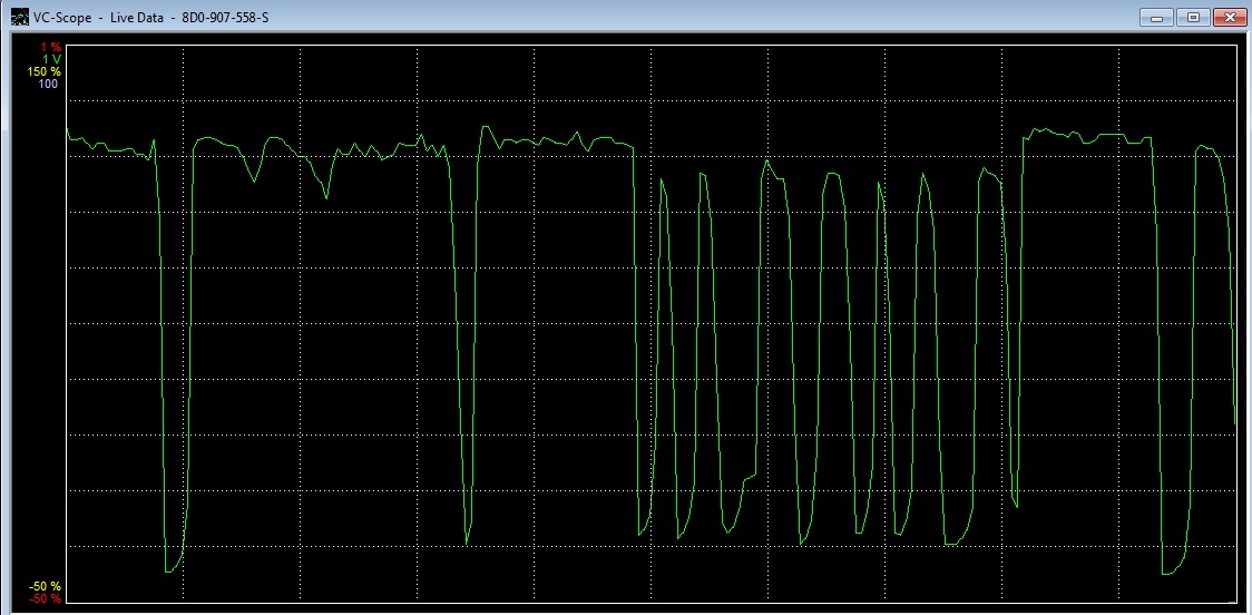

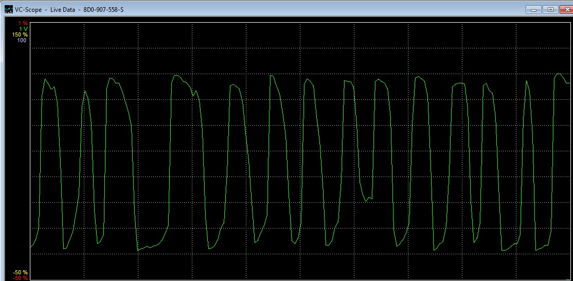

Сейчас выложу графики реакции лз на хх и после сброса оборотов.

Прикладываю графики лямбда зонда.

Подробнее расскажите про верхний график, это какой режим

Первый график это Когда с оборотов переходишь на хх

Тоесть 4 перегозовки?

Это было на ходу снято, но получается что 4е.
