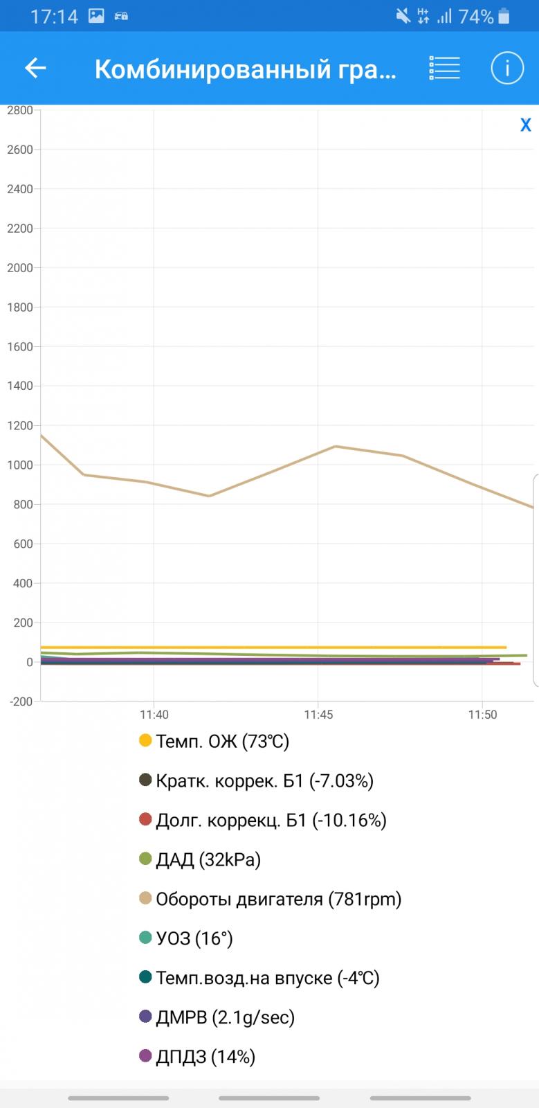

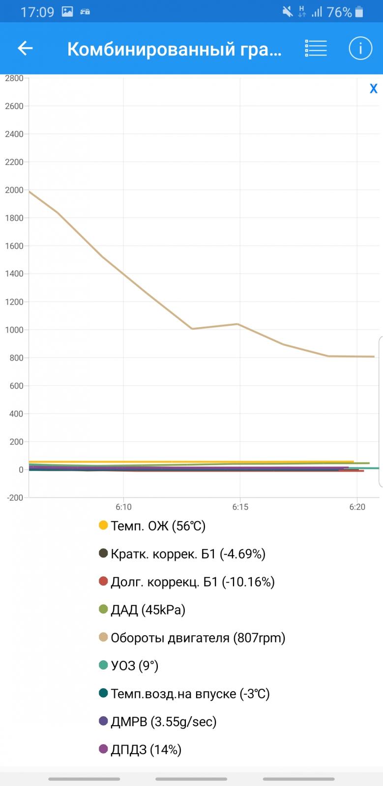

Добрый день! Имеется лиана 1.6 на автомате со следующей проблемой - при морозе ниже -10 она отказывается нормально заводиться, иногда можно полностью высадить свежий аккумулятор,но не завести. При полном нажатии педали иногда схватывает одним из цилиндров и все. По диагностике ошибок нет. Свечи менял и на иридий и на обычные. Давление в топливной нормальное, катушки и провода менял. Клапан давления топлива менял, фильтры тоже. Форсунки мыл и менял. По диагностике почти всегда смесь богатая (коррекция от -10 до -20). Если заводится, то работает отлично, не тупит на разгоне, холостые в норме. Есть ещё одна такая же машина на год посвежее, она едет гораздо хуже.
Вчера закралась мысль - а не прошитый ли мозг? Из доводов за- вторая лямбда при диагностике не отслеживается, ошибка не вылезает. В протоколе диагностики системы его значится "не пройден", ошибки так же нет. Ну и едет слишком бодро.

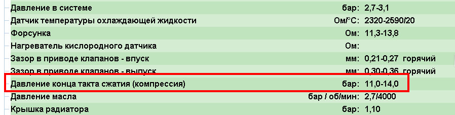

Меряйте копмрессию на холодную
Замерял. Около 14 все.

  14 на холодную?
Не верю!!!

  14 на холодную?
Не верю!!!
  14 на холодную?
Не верю!!!
ну как манометр показал, так и говорю. Он конечно китайский, но не думаю что прям много врет.
