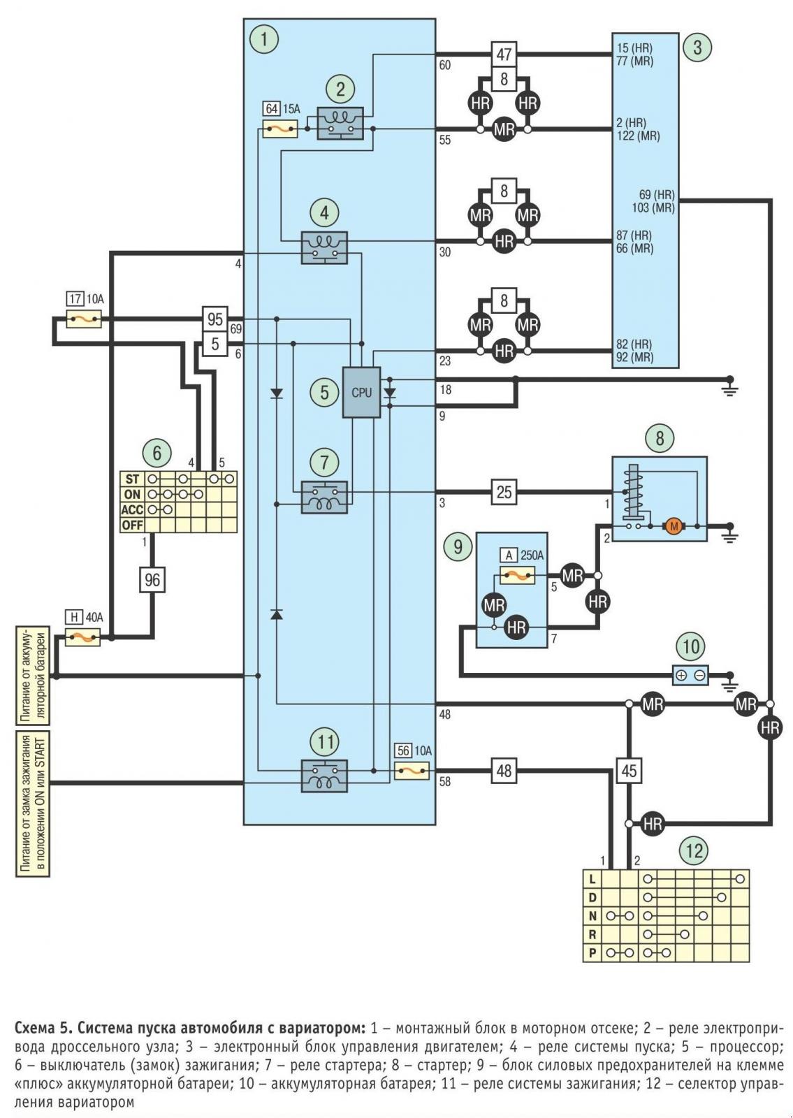

shimek Опубликовано 20 января, 2019 Опубликовано 20 января, 2019 Добрый день уважаемые форумчане. Неисправность такая. Автомобиль Nissan Juke 2010 года. Мотор MR16DDT. Неисправность заключается в том, что при заведенном автомобиле не открывается дроссельная заслонка. По параметрам : - Педаль газа реагирует; - Ошибки P2000 и P2100; - От дроссельной до эбу провода целые; - В скандоке параметр управления дроссельной заслонкой реле мотора если стереть ошибки будет ВКЛ; Если Нажать на педаль газа то данным параметр становится ВЫКЛ; - Из подкапотного блока питание выходит. Может кто сталкивался? -*-*-*-*-*-*-*-*-*-*-*-*-* -*-*-*-*-*-*-*-*-*-*-*-*-* -*-*-*-*-*-*-*-*-*-*-*-*-* -*-*-*-*-*-*-*-*-*-*-*-*-* -*-*-*-*-*-*-*-*-*-*-*-*-* -*-*-*-*-*-* Так же хотел поинтересоваться В параметрах вариатора На P - Скорость вращения Входного вала 938 об/минуту об. Двигателя 938 об/минуту. На D или R отпускаешь тормоз машина стоит на месте и обороты входного вала 68 оборотов а обороты двигателя 938 об/минуту. Может ли дроссель влиять на данную неисправность?

shimek Опубликовано 23 января, 2019 Автор Опубликовано 23 января, 2019 Отписываюсь. Проверил питание с блока на 55 ноге нету. Принудительно подал через контрольную лампу на 60 ногу реле включилось дроссель заработал вариатор поехал) по ремонту отпишусь. Проблема в блоке ipdm
shimek Опубликовано 23 января, 2019 Автор Опубликовано 23 января, 2019 Отписываюсь. Проверил питание с блока на 55 ноге нету. Принудительно подал через контрольную лампу на 60 ногу реле включилось дроссель заработал вариатор поехал) по ремонту отпишусь. Проблема в блоке ipdmПока ехал понял что снял не то)))) по схеме получается нет минуса с ЭБУ
