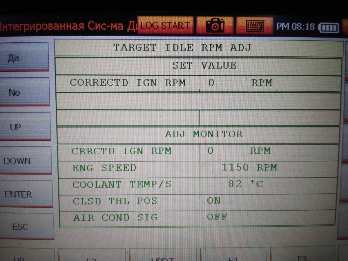

Alexxandr Опубликовано 16 апреля, 2019 Автор Опубликовано 16 апреля, 2019 Пробовал обучать кармансканом, тоже выкидывает с ошибкой. Все условия соблюдены: КПП- паркинг, температура двигателя 70-90, кондей выключен, свет в положении габариты. Что за параметр в меню " CORRECTD IGN RPM"?
юрий 161 Опубликовано 16 апреля, 2019 Опубликовано 16 апреля, 2019 Подкорректируйте обороты двигателя Надо видимо как-то снизить обороты
Alexxandr Опубликовано 16 апреля, 2019 Автор Опубликовано 16 апреля, 2019 И так снижены. Отключены две форсунки.
