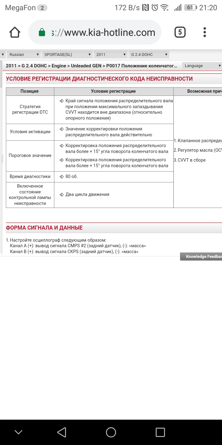

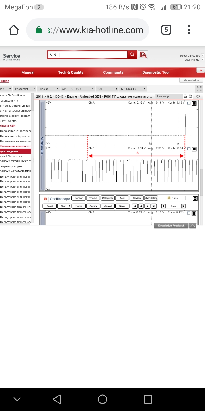

Ljutyj Опубликовано 7 мая, 2019 Опубликовано 7 мая, 2019 В основном такое происходит из-за фазника, если конечно давление в норме и клапан работает исправно. Ниже описание при котором появляется ошибка, и осциллограмма колена и распред на ХХ. Доступа к пк нет, поэтому скрины с телефона.

Геннадий Попов Опубликовано 7 мая, 2019 Автор Опубликовано 7 мая, 2019 В основном такое происходит из-за фазника, если конечно давление в норме и клапан работает исправно. Ниже описание при котором появляется ошибка, и осциллограмма колена и распред на ХХ. Screenshot_20190507-212004.jpg Screenshot_20190507-212026.jpg Доступа к пк нет, поэтому скрины с телефона. В основном такое происходит из-за фазника, если конечно давление в норме и клапан работает исправно. Ниже описание при котором появляется ошибка, и осциллограмма колена и распред на ХХ. Screenshot_20190507-212004.jpg Screenshot_20190507-212026.jpg Доступа к пк нет, поэтому скрины с телефона. Вопрос давление в норме имеется в виду давление масла или топлива и про какой клапан идёт речь. Можно это уточнить?
