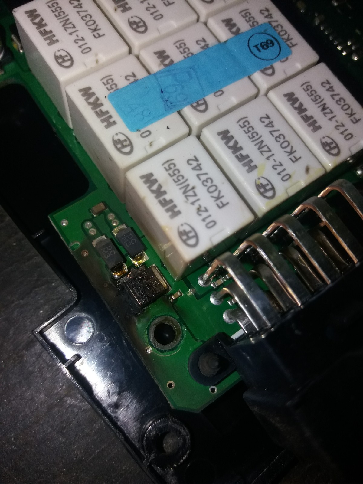

S@NA_59 Опубликовано 26 мая, 2019 Опубликовано 26 мая, 2019 Добрых дней уважаемые! Притащили автомобиль на лямке не запускается автомобиль Лада приора 21126 (I373DA02) Покопавшись с автомобилем было выявлено что блок комфорта вышел из строя(2170-3763040), а конкретно выгорел один из элементов в блоке защитный диод вроде, кто знает какой он там стоит какие у него характеристики должны быть? Хочу подчинить и копать дальше. Фото в прицепе письма. Заранее благодарен

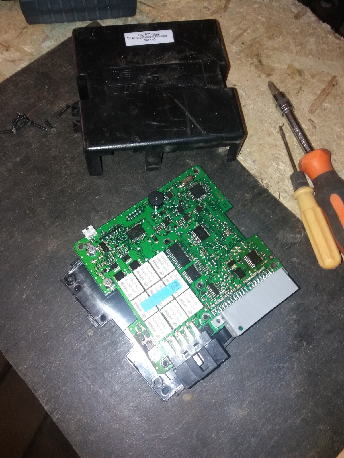

сергей28011970 Опубликовано 26 мая, 2019 Опубликовано 26 мая, 2019 Лежит передо мной такой блок, на элементе никаких надписей Лежит передо мной такой блок, на элементе никаких надписей

regs40 Опубликовано 26 мая, 2019 Опубликовано 26 мая, 2019 Его ок сопротивление бесконечность.На плате лишь бы не кз. Его название варистор (ограничитель напряжения)СN2220S14BAUTOE2G2. На столе можно без него,на машине нет. Проверьте диоды рядом.
сергей28011970 Опубликовано 26 мая, 2019 Опубликовано 26 мая, 2019 Извините, что в этой теме, может кто подскажет - назначение белого 3-х пинового разъёма?
S@NA_59 Опубликовано 26 мая, 2019 Автор Опубликовано 26 мая, 2019 Его ок сопротивление бесконечность.На плате лишь бы не кз. Его название варистор (ограничитель напряжения)СN2220S14BAUTOE2G2. На столе можно без него,на машине нет. Проверьте диоды рядом. 707 ом Спасибо мужики!

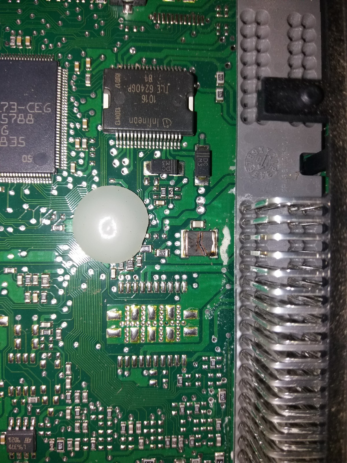

S@NA_59 Опубликовано 27 мая, 2019 Автор Опубликовано 27 мая, 2019 Ребята, вообщем еще вопрос а в эбу такой же стоит варистор? И вопрос могут блоки работать без них что комфорта что ЭБУ двигателя без этих варисторов?
regs40 Опубликовано 27 мая, 2019 Опубликовано 27 мая, 2019 Могут,до первого перенапряжения в бортсети а/машины. Хотя перенапряжения при старте всегда есть. Считай,что это предохранитель. А решать Вам.
S@NA_59 Опубликовано 27 мая, 2019 Автор Опубликовано 27 мая, 2019 Могут,до первого перенапряжения в бортсети а/машины. Хотя перенапряжения при старте всегда есть. Считай,что это предохранитель. А решать Вам. Эбу на связь не выходит, а там такой же стоит варистор?
regs40 Опубликовано 27 мая, 2019 Опубликовано 27 мая, 2019 (изменено) Такой же, только он на связь не влияет. Проверяйте питание в блоке. Изменено 27 мая, 2019 пользователем regs40
Tumaster Опубликовано 27 мая, 2019 Опубликовано 27 мая, 2019 Если выгорел варистор в блоке комфорта то что гадать про ЭБУ наверняка там тоже погорело Вскрывать и смотреть
Tumaster Опубликовано 28 мая, 2019 Опубликовано 28 мая, 2019 Вскрывай ЭБУ и смотри раз горит пред реле то тут при чем
