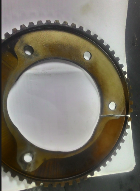

wlad-18 Опубликовано 20 июня, 2019 Опубликовано 20 июня, 2019 Аналогичный случай закончился у меня вот этим.
cubic007 Опубликовано 20 июня, 2019 Опубликовано 20 июня, 2019 Аналогичный случай закончился у меня вот этим. Угу. А у меня подобное авто побывало вообще без куска маркерного диска. Чудес не бывает. Если датчик исправен, проводка цела, система зажигания в норме - смотри маркерный диск.
