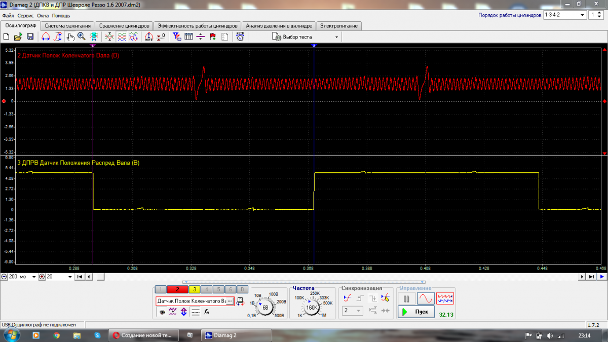

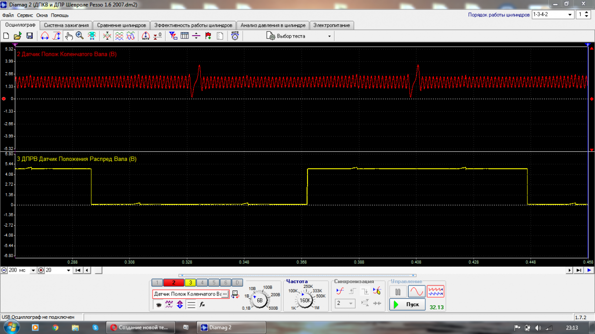

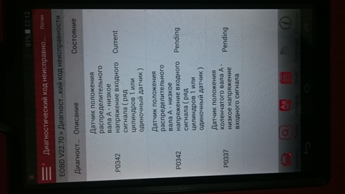

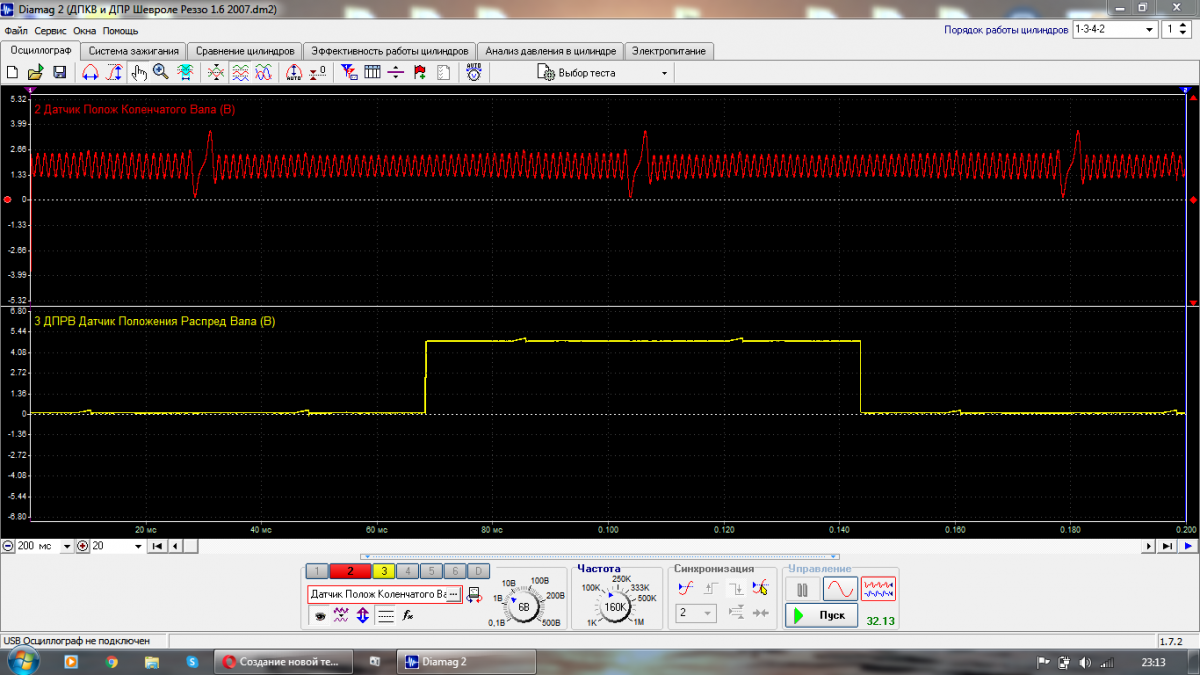

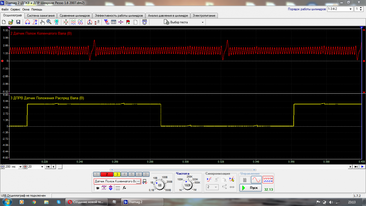

самолетик Опубликовано 4 сентября, 2019 Опубликовано 4 сентября, 2019 Здравствуйте!Помогите разобраться с проблемой на шевроле реззо выскакивает проблема ДПР,масса на датчике есть ,питание присутствует,датчик хозяин говорит менял,может метки неправильно установлены,осциллограммы снял диамагом,посмотрите пожалуйста!
OBDII Опубликовано 5 сентября, 2019 Опубликовано 5 сентября, 2019 низкое напряжение датчика к синхронизации не имет отношения(имхо)
самолетик Опубликовано 5 сентября, 2019 Автор Опубликовано 5 сентября, 2019 Не могу сказать,значить скорее всего датчик ,не метки?
OBDII Опубликовано 6 сентября, 2019 Опубликовано 6 сентября, 2019 кроме датчика причина может быть в проводке и разъемах
