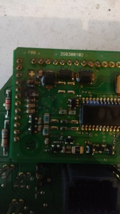

iceman Опубликовано 6 октября, 2019 Опубликовано 6 октября, 2019 ДШВсем привет. Вот уже три дня занимаюсь любовью с Ниссан Тиида 2011 года с мотором 1.6 и ikey. Машина приехала на эвакуаторе, хотя машина с малым пробегом и визуально в хорошем состоянии, но ЭБУ двигателя и блок айкей стоят явно с другого авто. Залил рабочую связку эку и айкей в ипром соответствующих блоков и руками положил туда ключи. Машина стала заводиться механическим ключем, а при попытке запуска с кейлесс, защёлка срабатывает и зажигание включается, но стартер не крутит и в ЭБУ появляется ошибка p1611. Так же в блоке висит нестираемая ошибка p0605. Дальше больше, после полного прогрева авто и выключения мотора на 10 минут, мотор не заводится и ЭБУ на связь не выходит. При этом в других блоках никаких ошибок. После остывания в течении получаса, машина снова заводится механическим ключем. Перепробовал кучу вариантов дампов, но проблема не уходит. Так же при вскрытии bcm обнаружил выгоревший конденсатор, но bcm вроде работает как нужно. Есть ли у кого схема этого авто, чтобы разобраться как этот долбаный ikey работает? Ведь если механический ключ стартует, то синхра в порядке, но что тогда мешает заводить с ikey? Почему тогда ошибка синхры вылазит при попытке завести с кейлесс? tiida.rar
