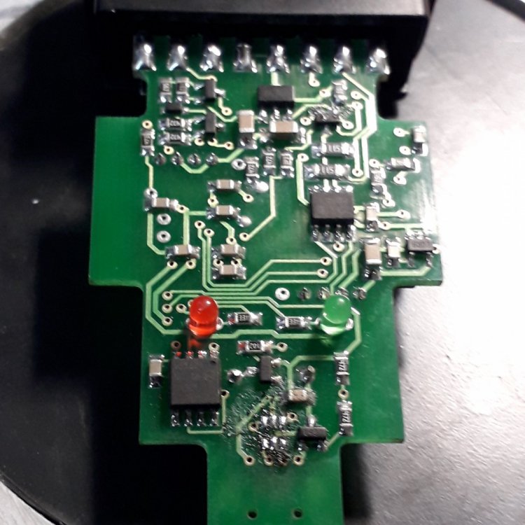

Прошу помощи в ремонте адаптора DIALINK , неплохо разжиться схемой .
Сгорел ключ 6-ти - лапый  стоит  между USB и чипом моходу как я понял комvутирует питание и даты , улетел по причине переполюсовки
(в тазу какой то не хороший чел поменял + и - местами).
закидываю даты с ЮСБ напрямки отзывfеться , но дело в том что если подключаешь ОБД на датах  появляетя 12v ,
насколько я понял если включить ОБД и ЮСБ и вместо ключа поставить перемычки будет беда 12v попадёт в ЮСБ.
нужна схемка и если можно фото платы в районе ключа
Изменено пользователем ALEX_LOGON
загрузка фото
эту деталь восстановил это защита интерфейса стоит 7р 00коп за штуку.
поменял , аппарат конектится проблема ещё в одной детальке транзистор паленый ищу схемку
