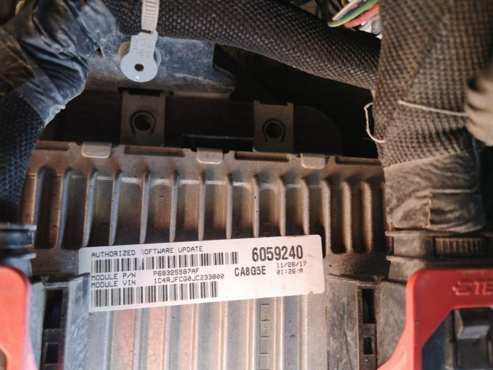

 привет всем ,  не могу понять, какой модуль необходим, чем отработать данный блок можно
Пробуйте как Continental GPEC2.
Continental GPEC SIM90 MPC561 2048kb
Continental GPEC2 MPC5566 3Mb
Motorola NGC3 MPC565 1024kb
Motorola NGC4 MPC5554 2048kb
Motorola NGC4A MPC5554 2048kb
HUNTSVILLE NGC3 MPC565 1024kb
чтение и запись ecu по CAN BUS
без коррекции цифровой подписи
В таких случаях принято указывать модель, год, тип ДВС, объем и т.д. Это значительно увеличит аудиторию желающую помочь. А ковыряться по идентам выяснять что за машина- нет ни времени, ни желания.
3.6 бензин
