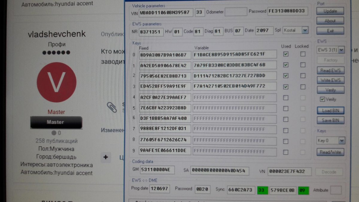

vladshevchenk Опубликовано 18 мая, 2020 Автор Опубликовано 18 мая, 2020 (изменено) Кто может взглянуть дамп что не так.В роде дамп внорме но ошибка18 по иммо и машина соответственно не заводиться стартер не крутит.Может кто толкнет в нужном напправлении.Заранее благодарен sop immo.bin Изменено 18 мая, 2020 пользователем vladshevchenk
vladshevchenk Опубликовано 18 мая, 2020 Автор Опубликовано 18 мая, 2020 данныe совпадают обоих ключей.Извините не сохранил но одинаковые.С пробегом не понятно но оно не влияет вроде.
alexter Опубликовано 18 мая, 2020 Опубликовано 18 мая, 2020 (изменено) EWS EDITOR Принимает. Только с пробегом косяк. Это оригинальный дамп. Зачем читали EWS? Изменено 18 мая, 2020 пользователем alexter
Alexei-N Опубликовано 18 мая, 2020 Опубликовано 18 мая, 2020 4 минуты назад, alexter сказал: EWS EDITOR Принимает. Только с пробегом косяк. Это оригинальный дамп. Зачем читали EWS? С пробегом это нормально,ошибки пр диагностике в иммо и моторном какие?
vladshevchenk Опубликовано 18 мая, 2020 Автор Опубликовано 18 мая, 2020 21 минуту назад, Alexei-N сказал: С пробегом это нормально,ошибки пр диагностике в иммо и моторном какие? inpa ошибка 18 immo
vladshevchenk Опубликовано 18 мая, 2020 Автор Опубликовано 18 мая, 2020 Может стоит ews в заводские настройки спропиской по новому vina.пробега кодировки?
alexter Опубликовано 18 мая, 2020 Опубликовано 18 мая, 2020 1 час назад, alexter сказал: Низ дампа порушен Не наврал. Верх порушен. вот для сравнения SW1 8371351 8371351.bin
