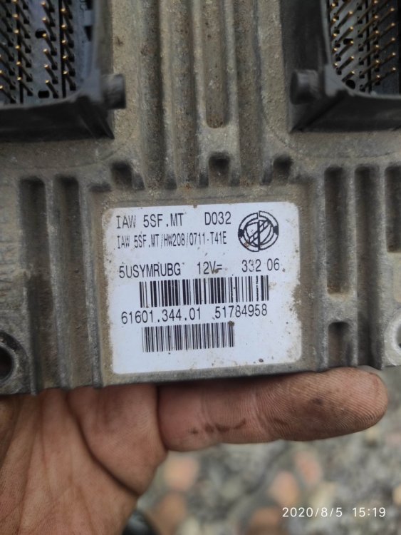

arteorlo Опубликовано 5 августа, 2020 Опубликовано 5 августа, 2020 Всем здравствуйте. Тут такая проблемка. Клиент приехал с жалобой что машинка плохо едет, дергается. Подключил сканер, связи нет. Прозвонил k-line от бодика(в нем разьем) до эбу двигателя, все звонится. Подкинул другой эбу, связь есть. Может кто сталкивался с такой проблемкой, как решили? Дорожка с пина на стороне разьема а плату поднять не могу, боюсь че повредить, потому и прозвонить куда пин идет не могу
arteorlo Опубликовано 5 августа, 2020 Автор Опубликовано 5 августа, 2020 5 минут назад, JohnFirst сказал: Блок какой???
arteorlo Опубликовано 5 августа, 2020 Автор Опубликовано 5 августа, 2020 Всетаки методом тыка вызвонил что пин приходит на микру l9132. Я так понимаю микру под замену?
